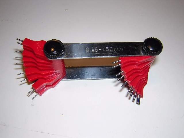

Cita da matteuzzo92 su 14/01/2017, 12:19ciao! allora premetto che non sono assolutamente pratico in materia e non conosco i tuoi carburatori [:D]ma ho letto parecchio, mi sembra che per non spendere una fortuna ti sia orientato su un approccio economico che a prima vista sembra un adattamento assurdo (spero di sbagliarmi) ma che ti porterà a sudare tanto ma non ad arrivare ad un risultato ottimale.
prima di tutto ripassare un filetto è un ripiego che non condivido magari tiene magari no.[:(]
io agirei così:
- moto magra ok
- gira bene al minimo ok non tocco il getto del min
- ho i getti originali del 93 e non mi bastano ma si adattano perfettamente perchè sono i suoi allora gli ALESO!!
cioè con gli stessi getti allargo il foro dei centesimi che mi servono di volta in volta per provare la nuova configurazione e vedere il risultato, però non cambio mai getto e li c''è un bel risparmio.
questo per i getti poi le varie configurazioni dei getti vanno testate con l''altezza dello spillo ( vite aria pure)
io agirei così:
- moto magra ok
Cita da birba su 14/01/2017, 13:13Ho pensato anch''io all''acquisto ma ho desistito per due motivi: uno è il costo dell''alesatore stesso ( nn proprio economico ) il secondo è che per riuscire in una buona carburazione si parte da quella grassa fino ad arrivare alla ottimale e nn il contrario, ciò nn può essere fatto con un alesatore perché indietro nn si può tornare.
Per quanto riguarda il getto del minimo penso di cambiarlo perché tra le prove che ho fatto con i getti originali la moto mi rimaneva solo in moto e nn riuscivo ad aprire più di 1/8 d''acceleratore, vedendo sui vari manuali il minimo interviene fino ad 1/4.
Se nn riesce a prendere giri nn interviene neanche lo spillo e quello del max.
La mia è solo percezione, nn ho mai carburato alcuna moto, so che per trovare sarà impresa ardua ma voglio provarci.È vero il mio approccio è di quelli economici, un meccanico in zona mi ha chiesto 250 euro per la carburazione della mia moto e io già ne ho spesi 40, magari soldi buttati chi lo sa
Ps. Nn mi spaventa rifare filetti ai getti, ho lavorato su macchine a controllo numerico per parecchi anni 😉 e ho la certezza del risultato
