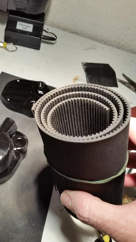

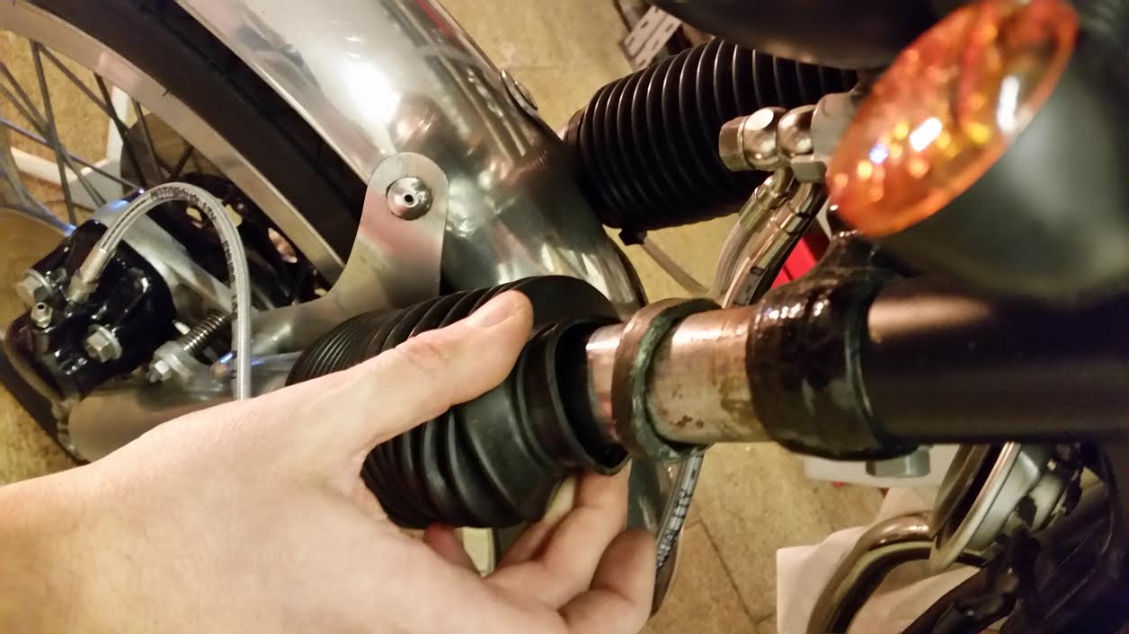

Vikeccomi, meglio tardi che mai...
lasciando stare la ruzza che ho trovato sotto i soffietti, basta realizzare un anello in gomma alto circa 1 cm ed il gioco è fatto.
Vik
Vik
