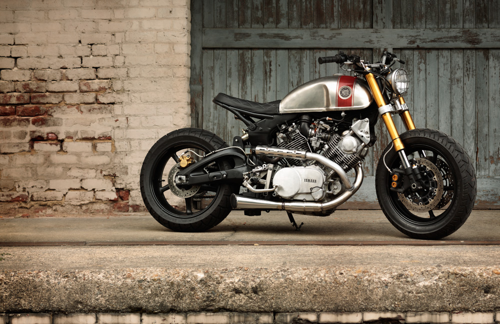

Cita da manuel79 su 11/09/2015, 13:53Ciao ragazzi finalmente presaaaaaa..sono andato ieri a prenderla ...moto ferma da 3 anni ..attaccato batteri a partito giretto firmato e portata a casa ...ora comincia il vero lavoro e ce n''è tanto ...chiedo primo aiuto : fidava davanti avere visto come voglio farla . Per montare la steli rovesciati cosa cerco ? Che modifiche devo fare ? Se invece tenessi le originale quanto devo tagliare ? Se devo tagliare
Ma abbassando così non ruota anche il motore ? Iniezione dove li prendo ...help ditemi un po tutto cosa devo fare per farla Cone voglio
