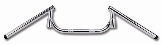

per il manubrio come gia detto non sarebbe male semimanubri oppure questo tipo:
o ancora questo, trovato per caso :):
solo che non so come potrebbero stare i vari manubri, applicati alla mia moto, sia per comodità e manovrabilità che per estetica!

il manubrio della tua seconda foto credo che non sia altro che un manibrio "naked / tradizionale" girato al contrario, tutt''altro che una bella soluzione, direi!!!
Il primo invece, tipo Condor non è male, si trovano anche usati (forse anche nel mercatino del forum c''è qualcosa, usa la funzione Search).Per il copricatena, non so quanto hai intenzione di spendere, ma non è un particolare su cui investire: fossi in te cercherei qualcosa di usato e adattabile a pochi , magari su ebay.

Cita da Edo su 11/06/2012, 23:29wow chi mi aiuta a trovare questo manubrio postato da paolo???
grazieeeeeeeeeeeee è bellissimo
Cita da Edo su 14/06/2012, 19:54intendevo quello rovesciato (ho letto poi che è uno normale girato)
ho scritto in mercatino per il condor che cerchi
ciaooo
ciaooo
