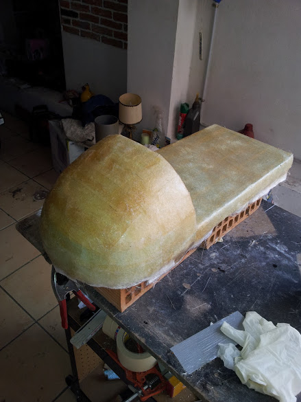

Cita da Giobike su 10/01/2016, 12:17Iniziato a dare la prima mano di vetroresina,me la son cavata con gli ultimi 130g di resina rimastami...primo strato andato
Cita da rest su 10/01/2016, 15:48Cavolo!! Professionale!! Magari È tardi ma... Perché non provare ad includere lo stop nel codino? Ci vedrei bene due fanali tondi ospitati all''interno del codino!
Cita da rest su 10/01/2016, 15:53Cavolo!! Professionale!! Magari È tardi ma... Perché non provare ad includere lo stop nel codino? Ci vedrei bene due fanali tondi ospitati all''interno del codino!
Cita da Giobike su 10/01/2016, 18:26Si probabilmente metterò i fanalini integrati nel codino ,si puo fare anche dopo,se trovo delle gemme a led rotonde intorno ai 2 cm di diametro pensavo di metterne 3 , posizione centrale e stop laterali

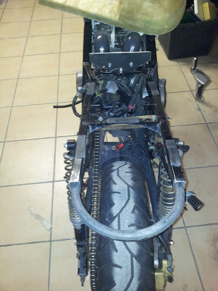

Cita da Giobike su 16/01/2016, 17:51
avendo accorciato il telaio ,infilato l''archetto nello scatolato del telaio ,posandovi sopra la sella codino si nota una discreta diminuzione dello spazio sotto il codino ovviamente il triangolo si nota ancora ma nel complesso per me non è male....,ho provato a posizionarci un tubo contiguo all''archetto ma nell''insieme cambia poco,si vede solo in più il tubo...

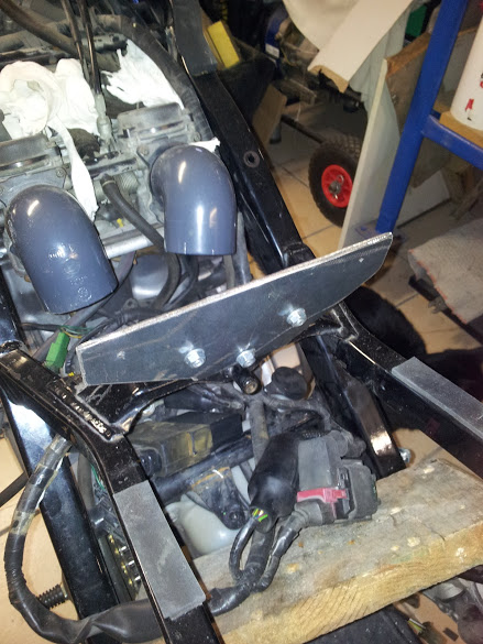

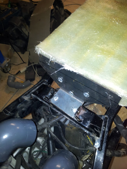

Cita da Giobike su 16/01/2016, 17:59Tagliato il telaio e infilato l''archetto ma ancora da definire, preparato staffa di appoggio sella, ho sovrapposto due pezzi per dare un po di consistenza alla staffa dal momento che deve reggere la sella...
