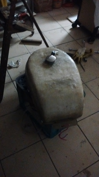

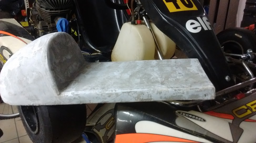

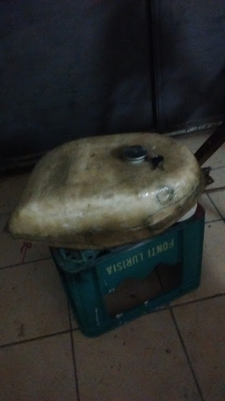

Cita da Giobike su 09/03/2016, 20:31secondo giorno di prova di tenuta del serbatoio dopo il trattamento, con il pieno, + di 15 litri, per ora nessun trasudo,ancora un paio di giorni poi si stucca.
Al codino ho già dato un prima stuccata di grezzo, per il raffinato porterò tutto dal carrozziere, non riesco a fare tutto

Cita da Nico su 09/03/2016, 22:41Hai usato tankerite per il serbatoio?
Cita da Giobike su 10/03/2016, 08:37quote:
No nulla di simile,ho speso 16 ,a test finito ti svelo la soluzione, prima voglio vedere con i miei occhi
Cita da Nico su 10/03/2016, 10:29Gelcoat?
Gelcoat?
Cita da Giobike su 10/03/2016, 12:38quote:
Gelcoat?
Si proprio il gelcoat quello paraffinato,avrei voluto farlo con la resina impiegata per fare la struttura ma non riuscivo a reperire la paraffina,quindi ho optato per il gelcoat già paraffinato, in sostanza cambia solo l''aggiunta di colore, d''altronde i prodotti specifici per trattamento dei serbatoi sono la stessa cosa,resina paraffinata + colorante, poi se vogliamo anche dargli un nome tecnico che sembri più appropriato che ben venga,....basta pagarlo
Gelcoat?
Cita da Nico su 10/03/2016, 19:27il gelcoat è una resina densa, che serve per evitare la fuoriuscita sulla superficie delle fibre di vetro in fase di levigatura.
evita anche tutto il lavoro di gratta e stucca che inevitabilmente devi fare creando un modello direttamente in fibra e resina.
è vero che fa lo stesso lavoro della tankerite e la parafina crea uno strato superficiale che evita alla resina di rimanere collosa (la isola dall''umidità dell''ambiente)
però attenzione:il gelcoat una volta indurito è RIGIDO, la tankerite è si una sorta di gelcoat, non chiedermi cosa c''è all''interno ma ha una certa elasticità.
l''elasticità è indispensabile in un serbatoio di metallo perché segue la dilatazione e la flessione (seppur minima) del metallo, altrimenti si creperebbe.
probabilmente in un serbatoio di resina è meno importante questo aspetto, però le dilatazione le ha pure lui.
quindi a conti fatti è sempre meglio andare sul sicuro, spendere qualche soldino in più ma usare un prodotto testato
