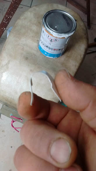

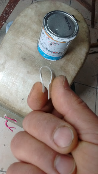

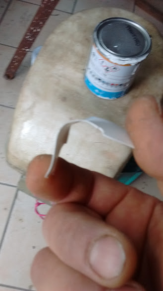

Il gelcoat che ho sempre usato io era poliestere e una volta catalizzato si spezzava come un grissino se piegato
Bon, meglio così!
Mi annoto subito le nozioni tecniche.
Mi saranno sicuramente utili.[:)]
Cita da Giobike su 10/03/2016, 22:25ti dirò sono un po come san Tommaso, per ora al terzo giorno tutto ok,la mia è una sorta di riscatto,in passato con un serbatoio metallico ho fatto una brutta esperienza con la tankerite,insieme a un carrozziere abbiamo fatto il trattamento a un serbatoio custom modificato,ora cel''ho li in garage...tutto da rifare,dopo quasi un anno ha cominciato a trasudare,l''ho aperto e con le dita ho staccato tutto il rivestimento interno,ho tenuto due pezzi ti tancherite accantonata sul fondo,altro che elastica sembra di avere in mano un pezzo di ceramica.non so come sia la tankerite gum ,spero migliore dell''altra.comunque io provo poi Ti saprò dire, ho seguito
consigli da persone che hanno usato gelcoat o resina poliestere paraffinata anni fa e oggigiorno a sentir dire nessun problema,poi penso che nulla sia eterno
