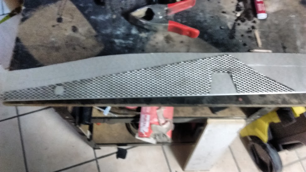

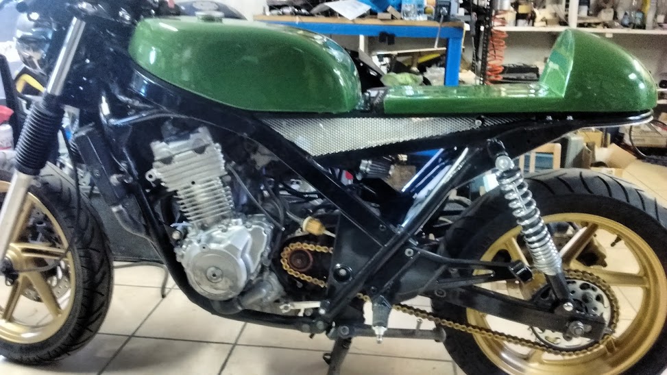

Cita da matteuzzo92 su 19/06/2016, 11:02mi piace tanto il colore che hai scelto! metterai qualche adesivo anche? il buco lasciato dal telaio l''hai tappato bene con la griglia, IO voto Nera per mio gusto [;)]

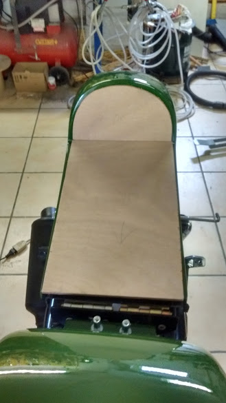

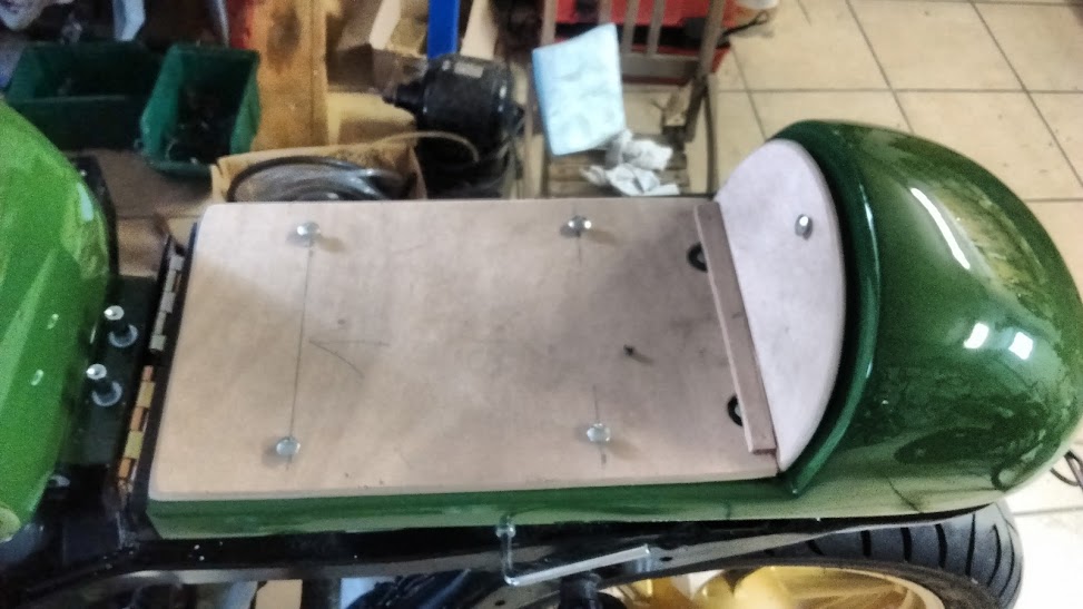

lo spazio codino-serbatorio lo coprirà la sella? come la fai?
Cita da Giobike su 19/06/2016, 14:42Vada per il nero,la sella rigorosamente marrone,lo spazio codino serbatoio verrà coperto fino alla cerniera dalla sella e la staffa del serbatoio la coprirò con una striscia a ferro di cavallo che andrò ad avvitare sui dadi prolunga che tengono il serbatoio,anch''essa rivestita come la sella,d''altronde per fissare il serbatoio ho dovuto fare una staffa un po consistente dato che non è accavallato al telaio
