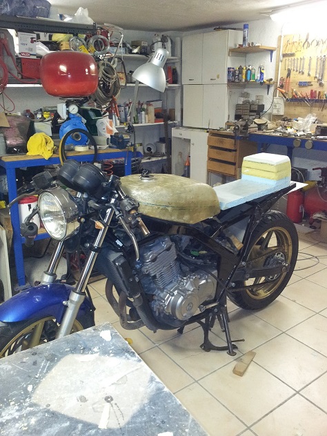

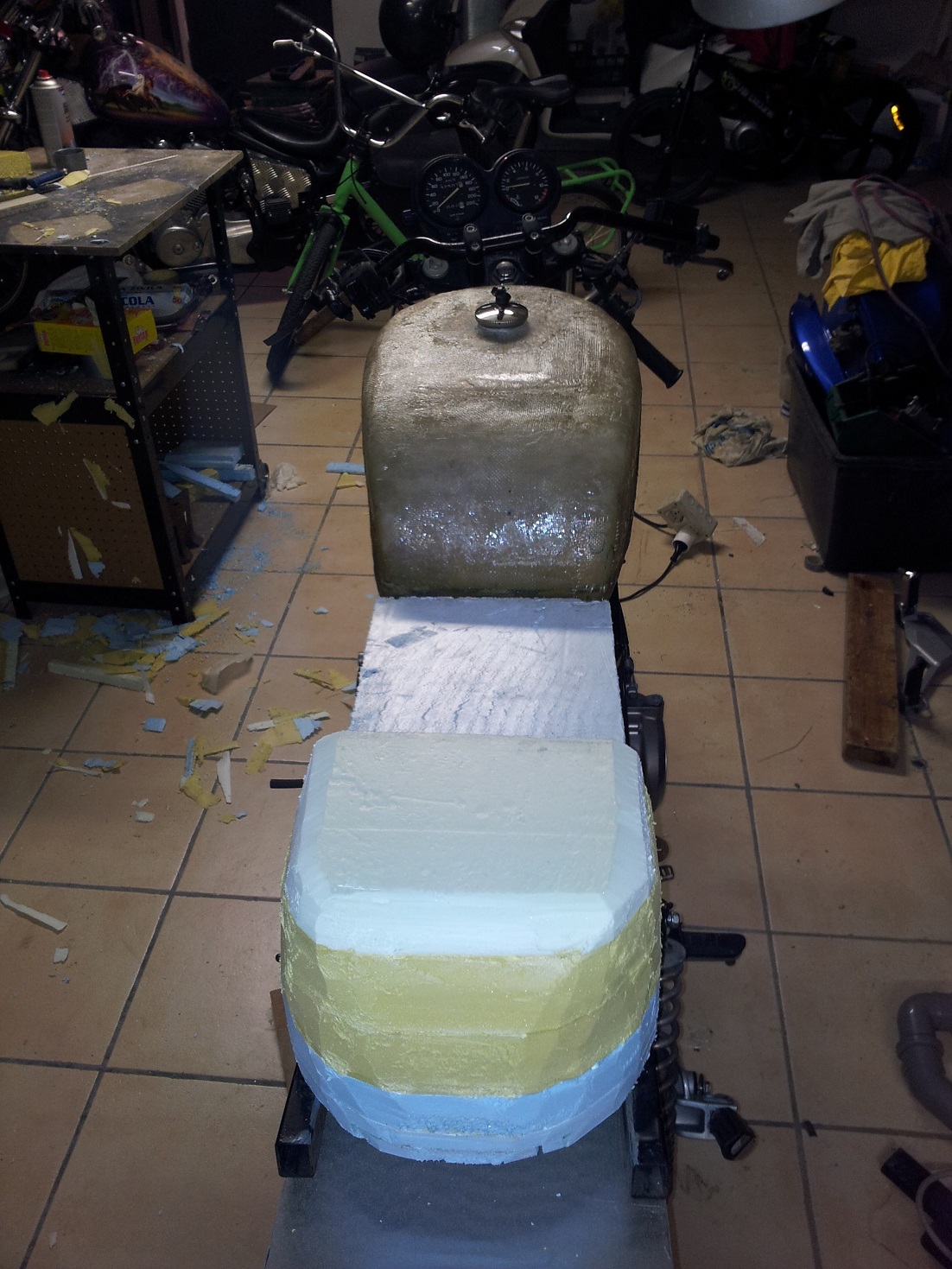

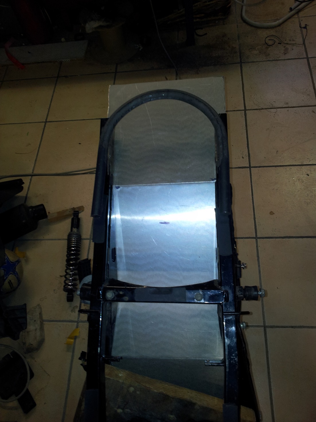

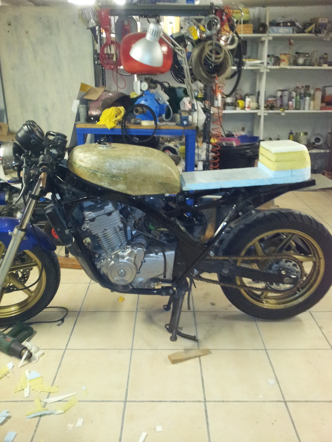

Cita da Giobike su 03/01/2016, 11:34Chiedo umilmente consigli su come fissare il codino una volta finito,poichè vi metterò sotto la batteria e tutto l''ambaradan elettrico, vorrei farlo ribaltabile verso il posteriore,ho visto un foto qui di qualcuno di Voi che ha adottato una soluzione geniale ma non la trovo, mi sembrava avesse usato delle cerniere tipo pensili da cucina o qualcosa di simile,in modo che all''aperture il codino si allontani dal telaio poichè non tocchi sulla batteria....grazie

Cita da Nico su 03/01/2016, 17:42non esagerare con l''altezza di quel codino, a mio avviso 2 strati, max 2,5 di quelle lastre di poliuretano possono bastate per fare l''altezza massima.

Cita da Giobike su 03/01/2016, 19:40Si, calcola che ora è solo appoggiatto al telaio ancora da accorciare e ancora da sagomare, ci devo anche far stare la batteria.
