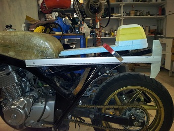

Cita da Giobike su 04/01/2016, 12:26problema che al posto della batteria originale andranno a finire i filtri a cono, non credo ci stiano sotto il serbatoio vista l''inclinazione dei carburatori,la batteria non occupa molto spazio, poi non ingombra il 100% del codino visto che appoggierà sul paraspruzzi percui posso sagomare a mio piacimento il codino nei limiti dell''estetica.riguardo agli attacchi originali della sella verrebbe troppo lungo il codino e obbliquo,ho fatto il possibile per dare un''aspetto lineare del serbatoio e codino , possibilmente il più orizzontale possibile
Cita da rest su 04/01/2016, 14:08Non esagerare col codino, fallo più lungo e più basso! Così è inguardabile.
Per quanto riguarda la batteria, passerai ad una batteria al gel o al lito o terrai l''originale?rest
Cita da marcy su 04/01/2016, 14:27ti prego non fare il codino cosi! d''accordo con nico, piuttosto cerca un altra soluzione per la batteria ma fallo più basso!
la sella è la parte decisiva.... e se te lo diciamo gia in 4 un motivo cè...
Cita da 583 su 04/01/2016, 16:09Te lo dico amch''io!
Per come la vedo io, la sella che hai abbozzato, è troppo lunga e alta. Hai fatto un bel serbatoio ma con quella sella rovini tutta la linearità della moto. Come dice Rest potresti usare batterie al gel che può essere posizionata in orizzontale abbassando cosi l''altezza del codino.
Cita da Giobike su 04/01/2016, 18:57
la foto evidenzia la posizione del codino solamente appoggiato, la posizione definitiva sarà sul filo superiore della riga di alluminio quindi scenderà ancora per allinearsi con la base del serbatoio,le misure del codino sono: altezza totale 17 cm ;affioramento dal piano della seduta 14 cm la lunghezza circa 20 cm, il piano di seduta è lungo 42 cm quindi compreso codino circa 60 cm, sono partito con l''idea di fare un biposto.la batteria sotto ci stà comodamente xche m è alta 11 cm, comunque posso abbassarlo.
Vi ringrazio del sostegno tecnico ragazzi ,c''è SEMPRE da imparare
