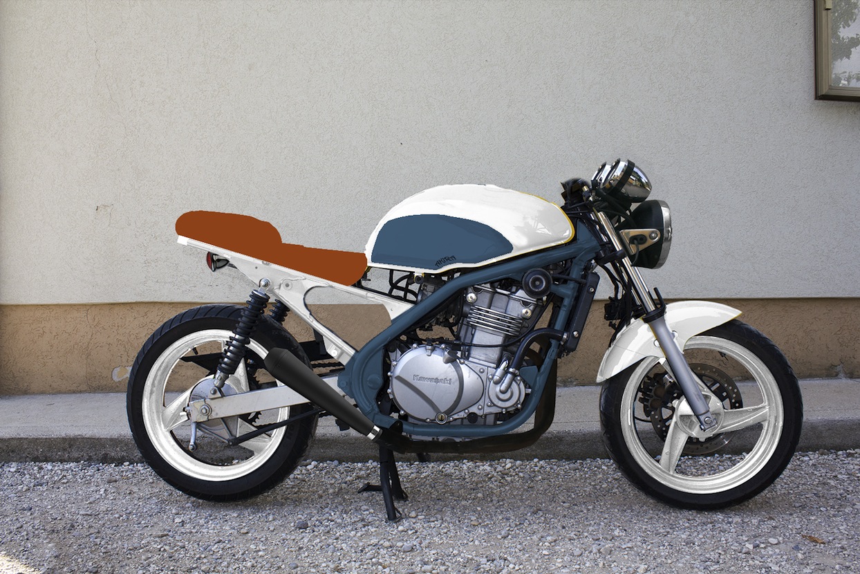

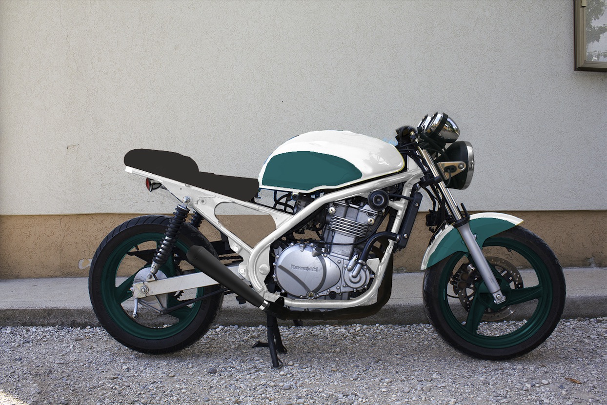

Cita da soddy89 su 20/08/2014, 13:26qualche aggiornamento sui lavori.....abbiamo creato il vano porta oggetti, montato i semimanubri con relative manopolo etc..., sagomato la sella originale per dargli il taglio giusto (c''è ancora qualche smussatura da fare) intanto vi mostro qualche idea per la colorazione
nelle foto mancano i semimanubri, la strumentazione probabilmente verrà cambiata con una aftermarket più piccola, lo scarico forse sarà un pò piu grande e i fanali dietro non sono quelli ... ma diciamo che la linea dovrebbe essere questa 😀
