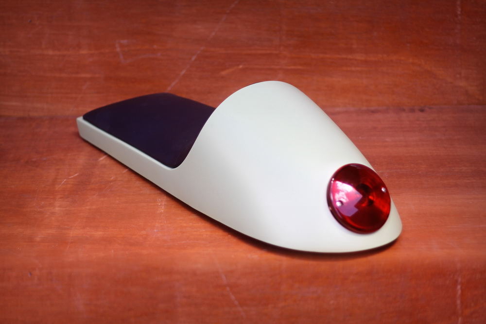

Cita da demis su 25/11/2015, 20:16I lavori procedono con la calma, a breve posterò il nuovo codone che ho creato in vetroresina.volevo chiedere se riuscite a darmi una mano a trovare questo fanalino
Lo montano tutti i condoni della benje cafe racer ma non lo trovo come ricambio e in giro non si trova niente di simile,speriamo che riusciate ad aiutarmi nella ricerca
Cita da ginonike su 25/11/2015, 21:39quote:
Complimenti x l''acquisto e le idee sul codone sono in sintonia con i miei gusti, seguirò volentieri i tuoi lavori. ciao
