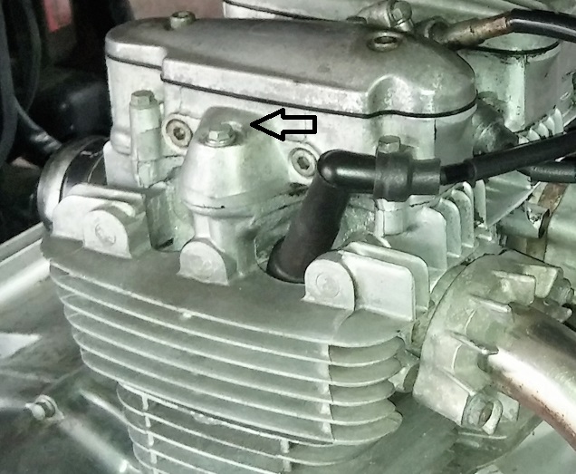

Il kit è stato montato e sembra quasi tutto ok, ma ho un problema.
Nell'' immagine allegata si vede una vite della testa che purtoppo non si avvita più bene (GIURO che ho chiesto al meccanico di usare la dinamometrica, e sembra lo abbia fatto..).Il filetto all'' interno della tesa (non la vite) è spanato. Per ora ho rimediato mettendo io al posto della ranella sotto vite una guarnizione in gomma, in modo tale che basta stringere quel poco che riesco e cosi non perde una goccia, ma mi sembra giusto che il meccanico mi sistemi la cosa rifilettando.
Ho anche il dubbio che svitandola, e vedendo i resisdui di filetto sulla vita parte di essi possano essere rimasti all''interno con il rischio di circolare in mezzo all'' olio, è pericoloso o è una parte della testa dalla quale i residui magari non raggiungono i cilindri e pistoni?
Mi chiedo, per farlo, il meccanico deve smontare il coperchio? O puo filettare direttamete dal foro? Non c''è il rischio che entrino nel motore schegge e resisdui vari originatisi dalla spanatura e dall filettatura?Mi sembra che sull'' altro lato motore lo abbia gia fatto ma in fase di montaggio, quindi non è stato un grosso problema, ma ora che è tutto chiuso?

Allora, quella sede vite va rifilettata, o meglio va messo l''elicol.
E si , va rismontato tutto il coperchio valvole. Sulla 650 non é un grosso problema perché si smonta con il motore montato nel telaio.
Il meccanico se ti ha fatto lui il danno, deve rimediare. È un po'' una seccatura, perché le viti son tante e deve seguire un ordine preciso di serraggio, nonché la giusta tensione. Assolutamente si deve usare la chiave dinanometrica, son assemblaggi delicati perché la vite lavora su filetto in lega e il rischio si spanare la filettatura è alto. Sarà fortuna, sarà che ho seguito scrupolosamente le sequenze e i giusti serraggi, ma io l''ho smontato 3 volte sul nuovo motore e non ho mai avuto problemi. I meccanico che ci hanno messo le mani prima ( sui precedenti motori ) ne hanno spanate più della metà e fatto un sacco di danni.
Per i cuscinetti di sterzo meglio sostituirli con quelli conici.
I trucioli di filetto spanato non possono entrare in circolo nell''olio motore.
