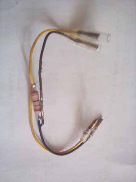

Cita da Giobike su 27/04/2017, 12:15Ho fatto che sgusciare il termorestringente intorno alla resistenza cosi'' chiariamo bene di cosa si tratta, una resistenza da 27 ohm e approssimativamente 5watt, considerando che una lampadina normale può essere anche 10 watt , è giusto che il valore della R sia 5 poiche collegata in parallelo alla freccia led si somma al valore di quest''ultima per creare la giusta caduta di tensione che favorisce l''intermittenza del relè.
