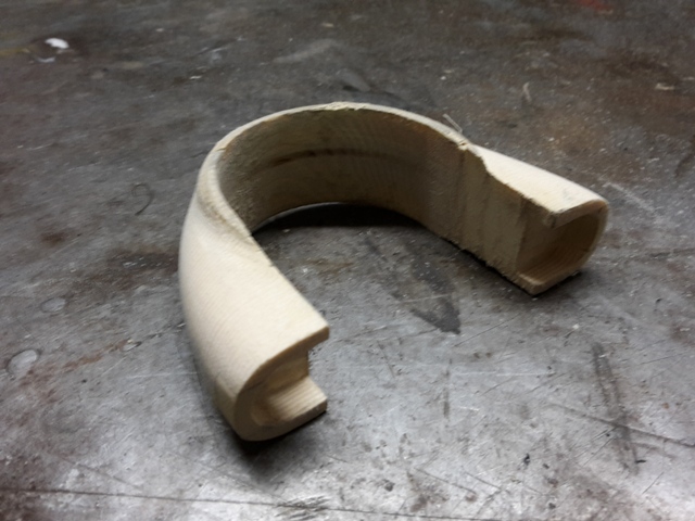

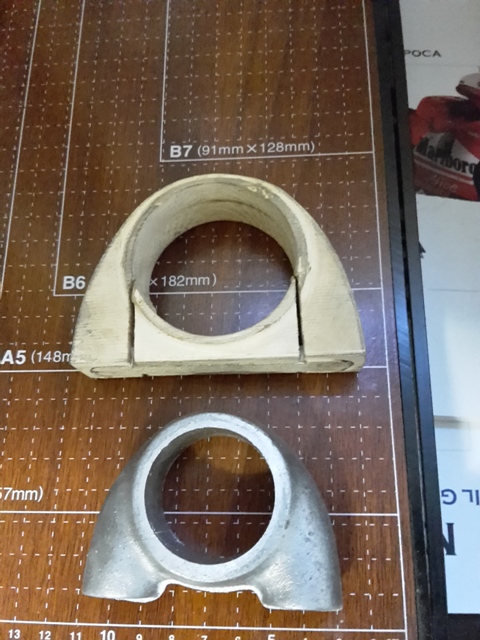

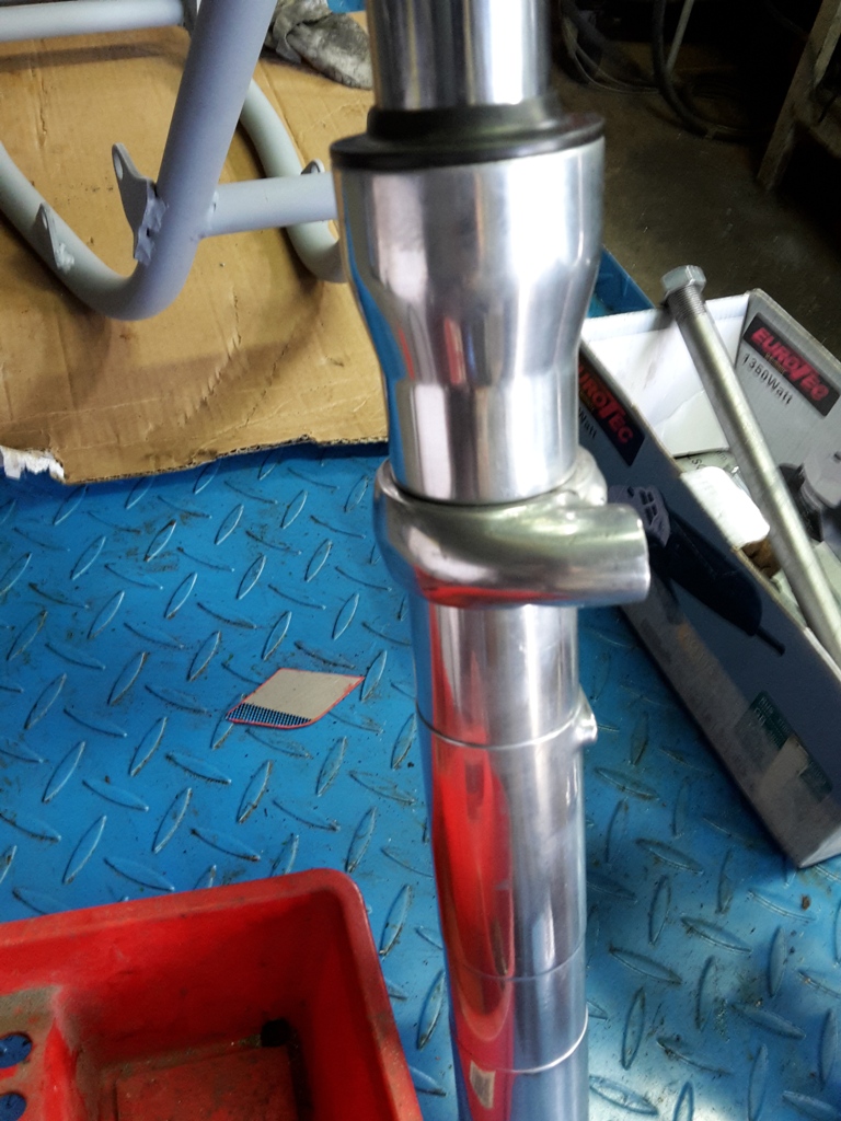

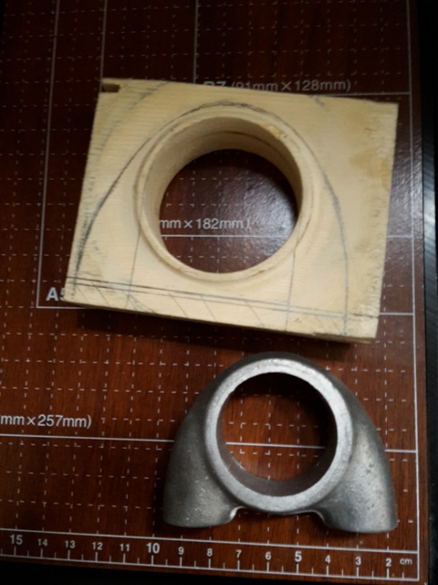

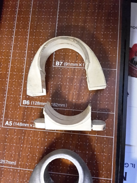

questa è una forcella con attacco simile ceriani:

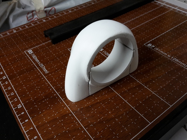

quello in legno è della dimensione che dovrebbe diventare , l''altro è una fusione per una forcella più piccola e con freno a tamburo

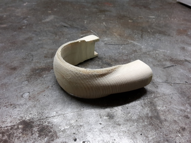

prima fase di finitura per sta sera basata!

Hai calcolato il ritiro di fusione?
Il pezzo in alluminio sarà leggermente più piccolo e se non hai fatto due conti per il ritiro dovrai limare e allargare nuovamente un po'' il collare interno
Il pezzo in alluminio sarà leggermente più piccolo e se non hai fatto due conti per il ritiro dovrai limare e allargare nuovamente un po'' il collare interno.
grazie. Domani lo finisco per bene, si ho preso in considerazione che dovró allargare il foro interno. Anche perche l'' ho fatta 2mm piu stetto in modo che lo possa montare su altre forcelle,ad allargare si fa sempre in tempo. Visto che ci sono ne voglio fare piu copie!
Un bel lavoro bravo, io comunque lo avrei realizzato direttamente dal pieno

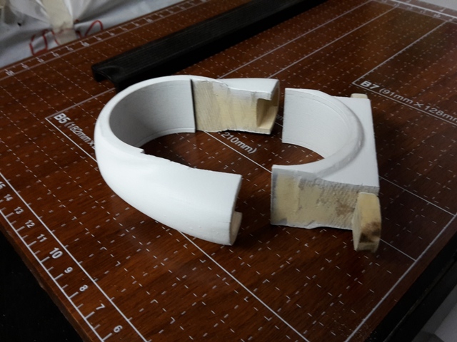

Fatto , una piccola carteggiatina e poi pronti per la fonderia .. 😉
