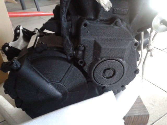

Cita da thomas betti su 01/12/2015, 23:33verniciatura motore !!!!
sella e serba pronte per il fondo
teaio verniciato!!!
teaio verniciato!!!

Cita da rest su 02/12/2015, 10:37Attento che il grigio chiaro lucido rischia di farla sembrare originale.. Non è un colore molto "custom".. Opaco invece spacca
Quanto ti hanno chiesto per verniciare così il motore?
Cita da thomas betti su 02/12/2015, 11:41quote:
Originally posted by rest
Attento che il grigio chiaro lucido rischia di farla sembrare originale.. Non è un colore molto "custom".. Opaco invece spaccaQuanto ti hanno chiesto per verniciare così il motore?
home made ! con cottura al forno di scatoloni!!! bisogna cuocerla a 80 gradi per 2 ore! la vernice costa 140 euro al litro[~~)]
Cita da thomas betti su 02/12/2015, 11:50[quote]Originally posted by rest
Attento che il grigio chiaro lucido rischia di farla sembrare originale.. Non è un colore molto "custom".. Opaco invece spaccagrazie del consiglio , per la veniciatura , è vero sono stato fin troppo classico fin ora ,la vernice almeno la farò opaca!
