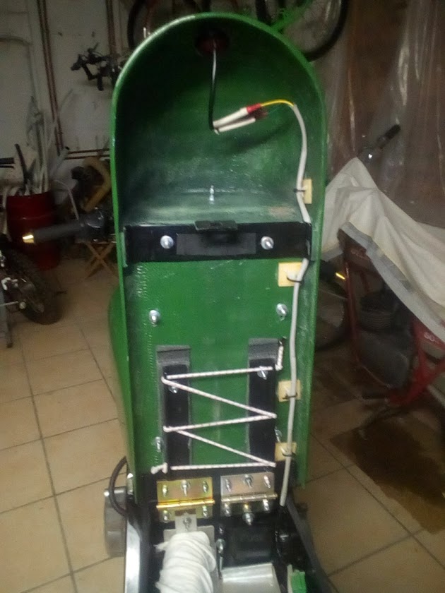

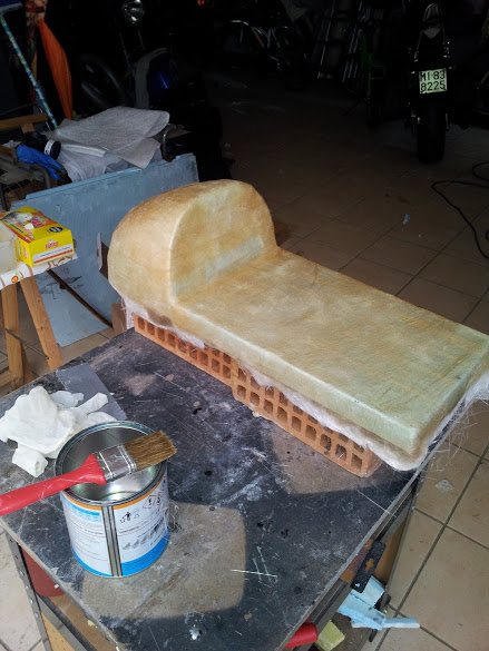

Cita da Giobike su 25/11/2016, 18:37Questa è quella che ho fatto per la mia,,5-6 strati bastano come dice Vikin2, è lunga circa 38 cm la seduta, riesco a starci in due belli incastrati, calcola che poi sopra metterai il sellino imbottito magari sulla base di un compensato di un cm, io comunque a metà sotto ho aggiunto un punto di appoggio al telaio
Cita da Giobike su 25/11/2016, 18:58Questo è il sottosella con i longheroni di rinforzo, il zig-zag con l''elastico fungono da tasca portadocumenti,
