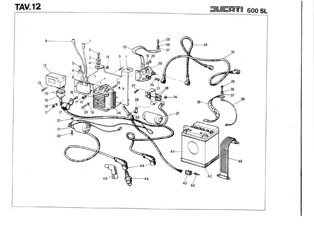

Cita da Ale400 su 10/01/2015, 19:13Se ha un filo solo significa che la massa la prende dal contatto diretto col motore mentre il positivo se lo segui viene da un elettromagnete ovvero colui che credi tu senta fare cloc (prova a individuarlo e ogni volta che metti in moto tienici sopra una mano)
La prova da fare è tenere premuto il pulsante avviamento e se non parte senza rilasciare dai un colpo con un martello al motorino.
Se riprende a girare 99% sono le spazzole consumate o che non scorrono.
Cita da 583 su 10/01/2015, 20:04http://www.ducatimeccanica.com/pantah_600sl/images/page38.jpg
n° 33 cavo teleruttore motorino elettrico.
Grazie mille delle info. !!!
