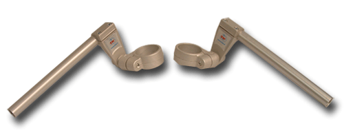

Cita da matteuzzo92 su 25/08/2015, 10:13lassà stà, non scherzare con il manubrio, se balla un millimetro sul diametro ci sta ma di più eviterei, se spessori e non tiene è pericoloso!

Cita da -em- su 25/08/2015, 11:45se devi fare una boccola falla o falla fare di alluminio. fai diametro esterno e interno precisi e poi la tagli in modo che stringa assieme al semimanubrio.
