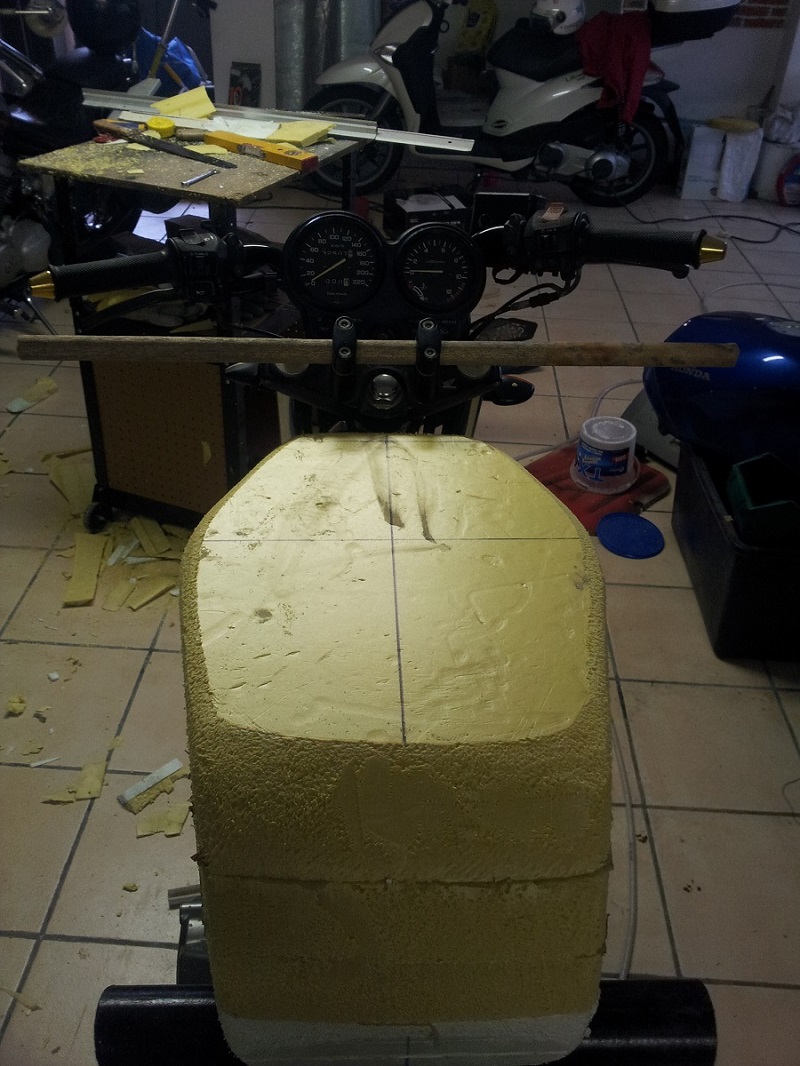

Ma quello più che un negativo mi pare un modello , non un calco in negativo...
Quindi hai intenzione di rivestirlo e non di lavorare all''interno di un calco..
In che materiale l''hai fatto? Polistirolo così lo sciogli poi con solventi ? Altrimenti non mi spegnerei come tu possa poi estrarlo..
Ne sto facendo 2, quello della foto è fatto di schiuma e lo sto modellando con stucco murale per poi rivestirlo di vetroresina,uno strato sottile,lo taglio a metà e faccio due parti da unire riportandoci sopra vetroresina con distaccante, l''altro che sto facendo sarà sempre un modello di pannelli in poliuretano rivestirlo e sciogliere l''interno
con il primo conto di recuperare il calco
sarà dura recuperarlo, anche se bene isolato la resina trova sempre il modo di aggrapparsi, ti convien rivestirlo con della plastica (specie pellicola per alimenti) allora si che riesci a recuperarlo e si stacca meglio del distaccante
io pensavo di usare la cera, quella da pavimenti o mobili, tu mi consigli la pellicola per alimenti?, ma non rimane attaccata alla vetroresina?
Nuovo modello ,quello che verrà svuotato,ovviamente all''inizio
