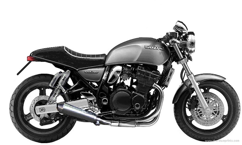

Cita da mau su 23/04/2015, 11:52ho provato a caricare un` immagine e` solo un photoshop ,ma e` quello che vorrei realizzare...: http://www.caferacerteam.com/archivio/immagini/GSXXX.JPG

Cita da charlyjazz su 24/04/2015, 07:25Bella cosi dovresti cavartela anche con poca spesa.
Cita da charlyjazz su 24/04/2015, 07:28La marmitta e come la voglio io , ma sto aspettando il meccanico per la carburazione e poi vado a farla montare direttamente , io qui vicino ho la Virex che fa una cosa simile

Provata, 4 km sino al meccanico, i filtri a cono la rendono troppo magra e non andava sopra i 3500 giri.
adesso e li e mi aspetta un bel conticino da pagare per rimetterla in forma [:(]
