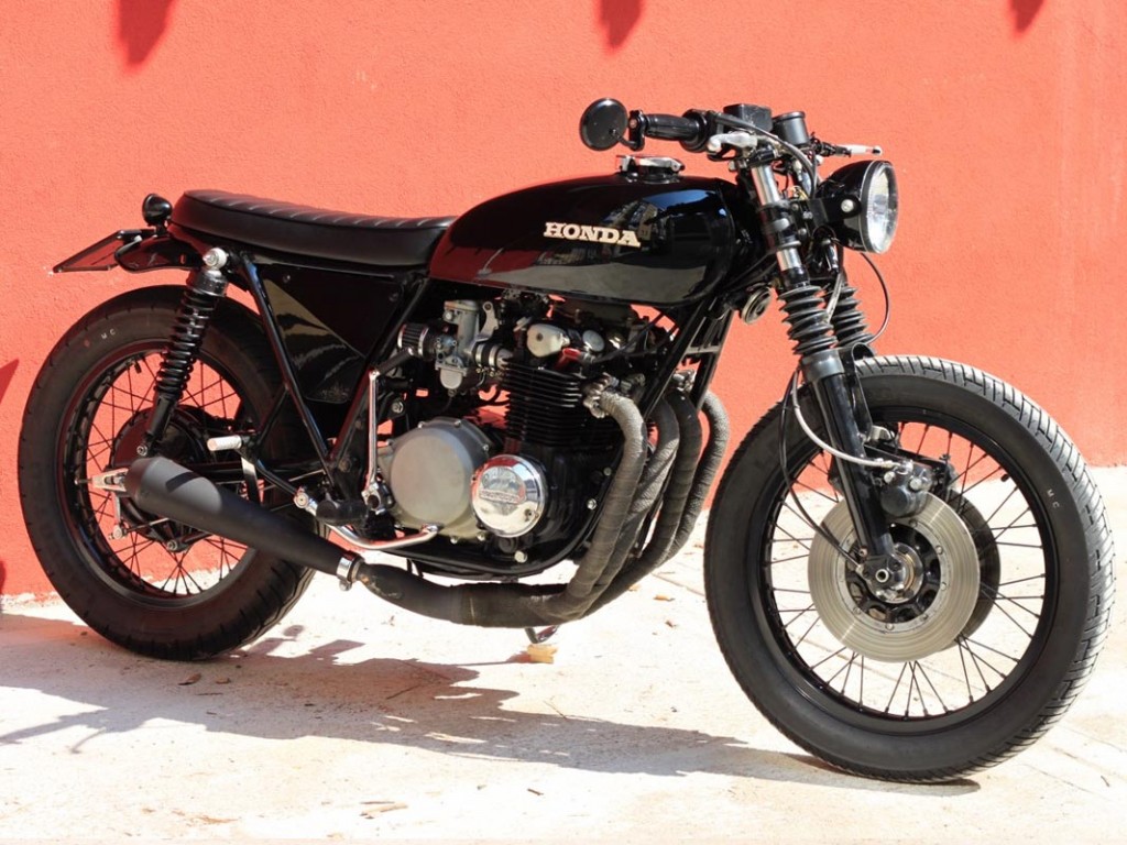

Cita da glucacb500k su 17/02/2016, 23:34Ciao Nico, vorrei avvicinarmi ad una cosa del genere:
Cita da matteuzzo92 su 18/02/2016, 08:11le modifiche dall''originale sono:
doppio disco (con pompa maggiorata)
cambi sella (la compri o la fai fare su base sella four 500)
specchietti
faro anteriore
contagiri e contachilometri più piccoli
verniciatura cerchi raggi e mozzi (vanno smontati tutti per farlo bene)
fianchetti rifatti
scarico 4 in 1
ricarburare
ah... riverniciatura motore (pallinatura su coperchi e carter)mi pare tutto in regola senza modifiche irreversibili, non voglio semplificare la cosa ma è uno stacca e riattacca
da costruire ci sono solo i fianchetti[;)]apri un topic su "Vostri garage" così hai più visibilità e conisgli!
specchietti
faro anteriore
fianchetti rifatti
scarico 4 in 1
ricarburare

Cita da marcy su 18/02/2016, 09:49il telaio mi sembra tagliato in questa, cmq l''honda ha un bel telaio che non finisce lungo dunque sei a cavallo e non tagliare niente!

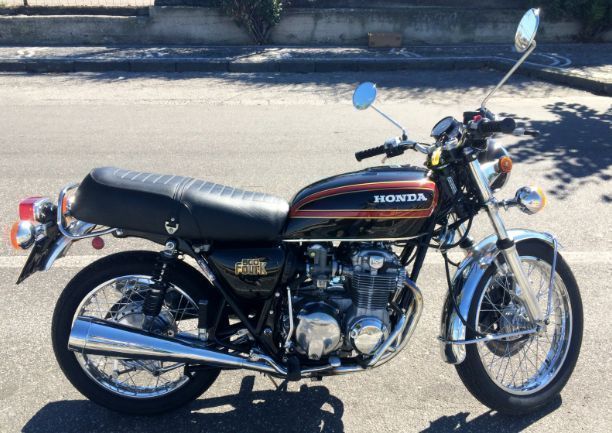

Cita da glucacb500k su 18/02/2016, 11:25Questa è la mia cb di partenza. Comprata a Luglio da un ragazzo che ha provato a renderla originale ma si è perso in alcuni particolari.
Cmunque vorrei provare a modificarla.
Vorrei informazioni circa siti internet dove poter ricevere ulteriori info anche circa i prezzi delle parti da comprare

Cita da vik1971 su 18/02/2016, 15:12quote:
Cmunque vorrei provare a modificarla.Vorrei informazioni circa siti internet dove poter ricevere ulteriori info anche circa i prezzi delle parti da comprare
Ciao e ben arrivato, davvero un bell''acquisto, è ben tenuta;
il primo consiglio che mi sento di darti, è quello di capire esattamente lo stile che vuoi replicare sulla tua moto, cafe racer, brat, ecc... e se intendi apportare modifiche più o meno reversibili;
a me personalmente, piace che la moto si riconosca e non perda la sua nativa personalità, ma ognuno fa con la sua moto ciò che vuole...de gustibus;
tornando alla foto della cb 500 nera che hai postato, parliamo di una brat style e non café racer, cmq più comoda e meno esasperata di una café; le brat infatti, necessitano di una modifica al telaio per il corretto alloggiamento della sella, quindi si va di frullino e saldatrice...
una volta inquadrato lo stile, potresti cominciare a smontare o farti smontare i pezzi che vuoi modificare e portarli da un professionista oppure lavorarci direttamente te;
per quanto riguarda i vari ricambi, in rete hai l''imbarazzo della scelta[:D]
a presto Vik
