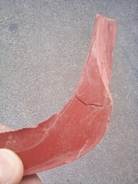

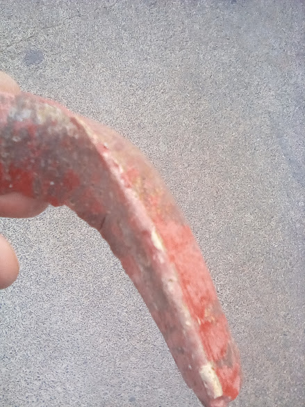

Questo è un residuo di tankerite o qualcosa di simile,l''ho recuperato da un serbatoio trattato che ho preso per modificare, avendolo aperto dentro ho trovato questa eccrescenza di prodotto,probabilmente chi lo aveva fatto non ha spurgato bene l''eccesso,a parte tutto è un materiale quasi paragonabile alla ceramica,non so se esiste un solvente che possa scioglierlo , o come dici tu anche solo trovare il modo di renderlo opaco per sovrapporlo,nelle istruzioni di questi materiali c''è scritto chiaro " non sovrapporre il trattamento una volta indurito,si può sovrapporre, qualora fosse necessario darle maggior spessore,solo quando il materiale si presenta appiccicoso.
