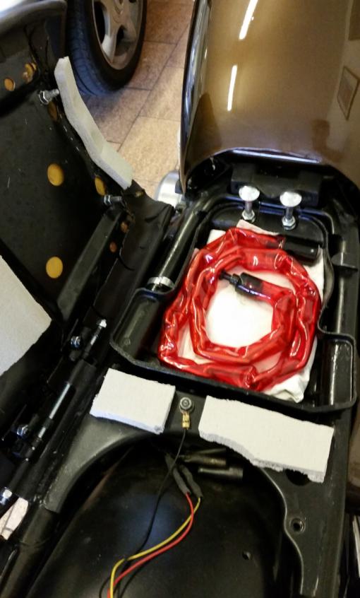

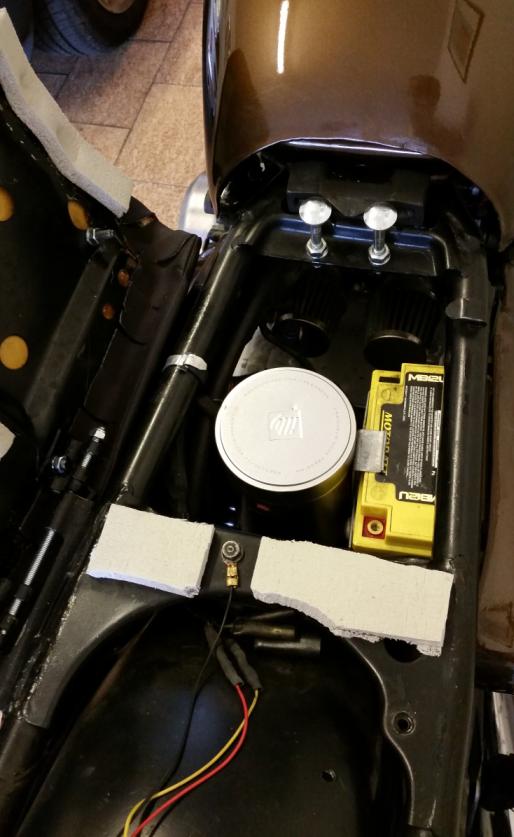

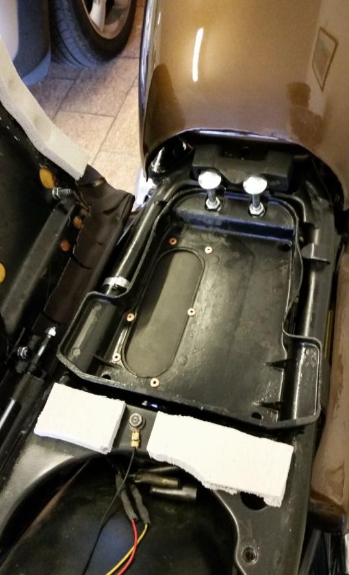

altro lavoretto carino...
ho recuperato il vano portaoggetti originale che fungeva anche da tappo della scatola filtro
(trovato dentro il bustone con alcuni ricambi smontati dal four, consegnatomi con la moto)
e modificato per contenere la catena e qualche altra cosina..
ovviamente ho lasciato sotto anche il barattolino illy 😉
poi ho frullato via con il dremel tutti i protuberi che fuoriuscivano dalla base del vano
per renderlo piu regolare possibile e chiuso il buco per l''aria con plastica e rivetti, onde
evitare che gli oggetti cadessero giu..
et voila''...
il vano è semplicemente appoggiato sul telaio e si tira via in un attimo;
ciao a tutti Vik.

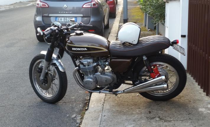

Cita da Mr Burns su 08/09/2014, 11:41Complimenti per la moto e i lavori fatti. Vedo che il contagiri è quello originale. Posso chiederti che supporto hai utilizzato e come l''hai abbassato? Anche il faro è stato abbassato rispetto alla posizione originale?
Grazie
Grazie
Cita da vik1971 su 08/09/2014, 12:10quote:
Originally posted by Mr Burns
Complimenti per la moto e i lavori fatti. Vedo che il contagiri è quello originale. Posso chiederti che supporto hai utilizzato e come l''hai abbassato? Anche il faro è stato abbassato rispetto alla posizione originale?Grazie
Ciao,
il supporto del contagiri è quello originale, ma visto che era imbullonato sulla parte superiore della piastra di sterzo, l''ho fatto scendere ancorandolo sulla parte inferiore;
anche il faro è piu'' basso, grazie a dei supporti faro aftermarket..
Ciao,

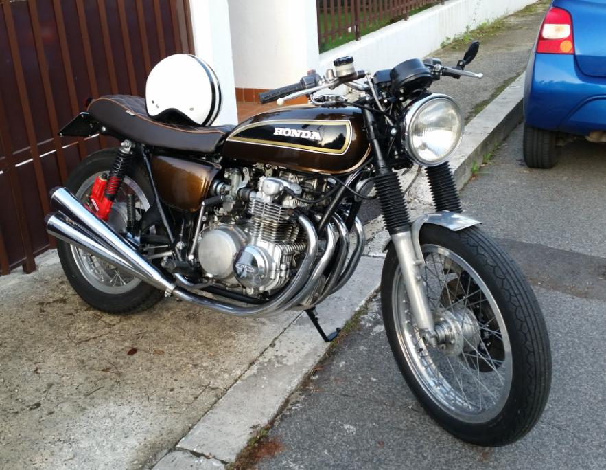

Cita da vik1971 su 06/10/2014, 11:15...rieccomi...
ho fatto realizzare adesivo per il serbatoio, da una azienda di grafica..e nel weeks l''ho montato; sono soddisfatto 😉
ciao a tutti.
...rieccomi...
ciao a tutti.

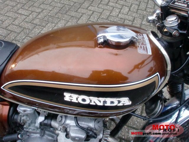

Cita da DOCET su 23/11/2014, 19:04Ciao Vik, hai per caso il codice colore della tua moto?
Grazie e rinnovo i complimenti per il buon gusto!!!
Cita da vik1971 su 02/12/2014, 15:21quote:
Grazie e rinnovo i complimenti per il buon gusto!!!Ciao Docet, scusa il ritardo nella risposta;
purtroppo il codice colore non ce l''ho....
per fare i ritocchi infatti, ho smontato un fianchetto, portato da un colorificio professionale e fatto un barattolino di scorta 😉
cmq a naso, mi sembra di una tonalità piu scuro del colore originale del K2.
questo..
questo..
