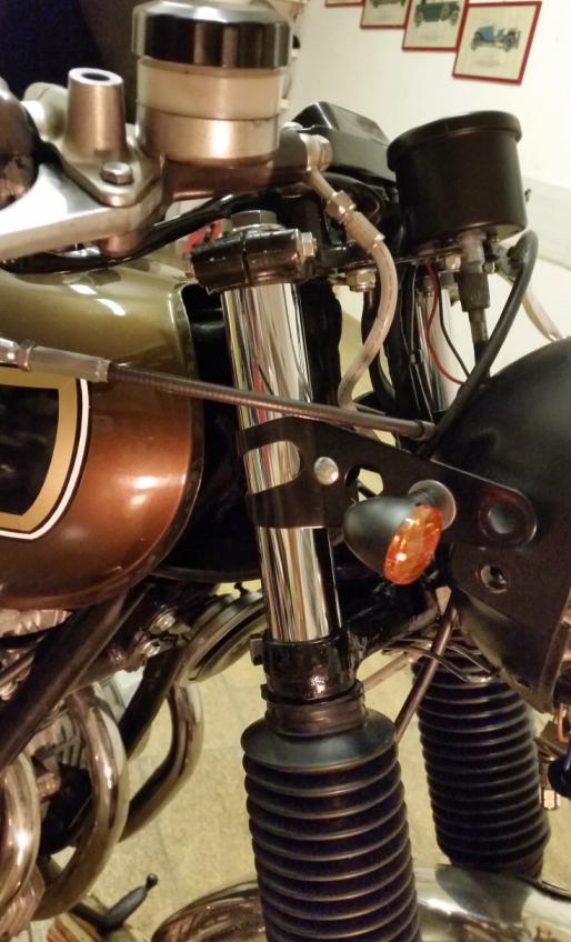

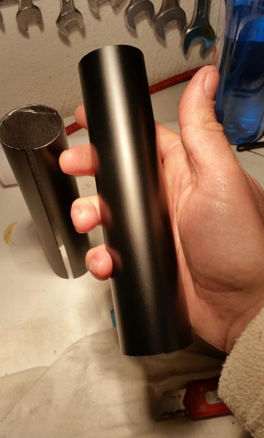

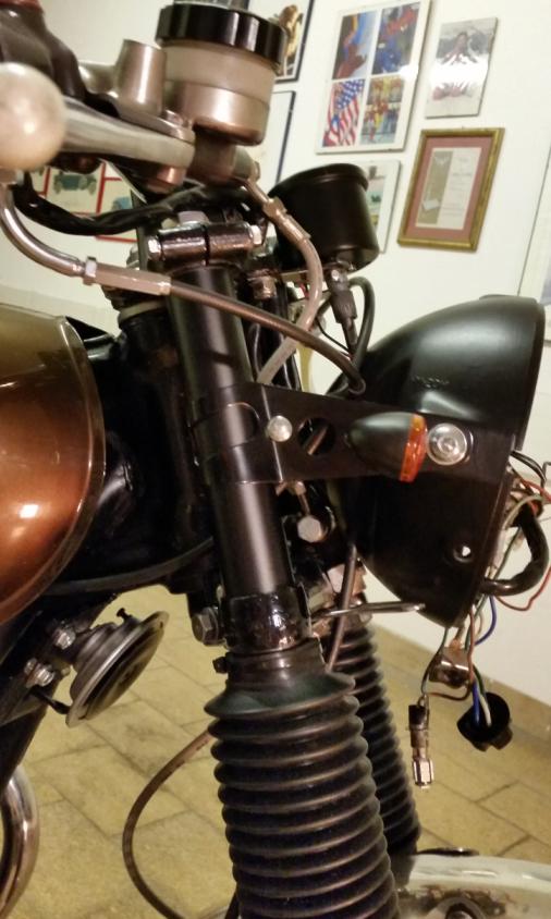

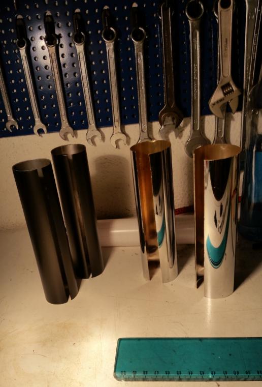

come avevo accennato a Matteuzzo99, mi ero ripromesso di lavoricchiare sulla parte superiore degli steli forcella per coprirli
in quanto rovinati; lavoretto finito, direi soddisfacente..
acquistati 2 diversi tipi di tubolare: cromati idraulici in ottone e tubolare in metallo ricavato da una pompa per bici 😉
tagliati a misura, aperti lateralmente e ricoperti da carta adesiva nera opaca;
2 problemi riscontrati sui tubi cromati: stringendo i supporti faro, c''è stato uno spanciamento verso la parte
superiore per colpa dello spessore molto fino; cromatura troppo accentuata...
buona aderenza dell''adesivo sull''altro tubolare che ha uno spessore maggiore e quindi nessuno spanciamento..
resa finale.
ciao a tutti Vik

Cita da Nico su 11/02/2015, 15:00Non ho capito perché li hai tagliati e non infilati sulla forca ..

Vik ottimo lavoro! dalle foto non si vede il taglio che hai fatto al tubolare se è così pure dal vivo la resa estetica è grandiosa!
Nico mi sembra di ricordare che il diametro interno del tubolare fosse maggiore di 3 mm rispetto al diametro forcella 😉
Bel lavoro anche se continuo a preferire l''effetto cromo!
ciao ciao

Cita da vik1971 su 11/02/2015, 16:18quote:
...bella domanda...
steli forcella diametro esterno 35mm, diametro interno tubolari 38,1mm;
tagliandoli e stringendoli, sono riuscito a far accavallare il tubolare su se stesso, sino ad arrivare ai 35mm 😉
oltre al problema dell''aria che si veniva a trovare tra lo stelo ed il tubolare, avevo anche quello dei supporti faro, che si stringono su forche max di 36mm..
...bella domanda...
Cita da vik1971 su 11/02/2015, 16:23quote:
Originally posted by matteuzzo92
come avevo accennato a Matteuzzo99...Va bene togliermi qualche anno ma così mi levi pure la patente! [:D]
ciao ciao
Matteuzzo 92 😉 ti confermo che il taglio non si vede, ne con i tubi cromati, ne con quelli neri.

Cita da Doghi29 su 12/02/2015, 08:49bella soluzione.. molto ingegnosa..
Posso dire che forse cromati sarebbero più in tono con l''insieme della moto?
e un mio gusto.. forse perché sono abituato a vedere gli steli cromati.
Ripeto è veramente una buona soluzione..Doghi29

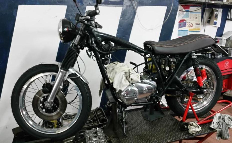

dimenticavo...
ritirata la moto dal mecca per:
fasce pistoni nuove, molle frizione, catena distribuzione, tagliandone candele filtro, ecc..
lucidature varie, carburata, fasata, gommata...
insomma pronta per l''estate!

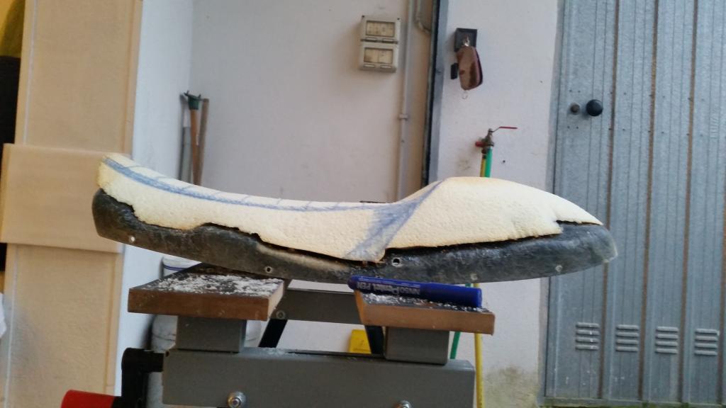

inoltre stasera ho cominciato a sagomare con seghetto e grattugia formaggio, la seconda sella originale comperata tempo fa, per trasformarla ....

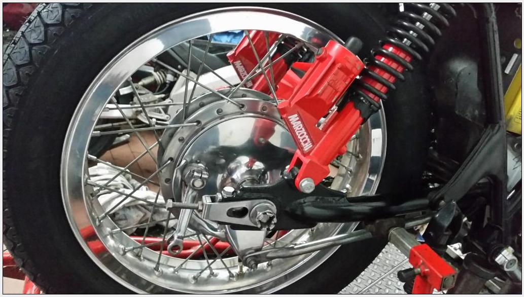

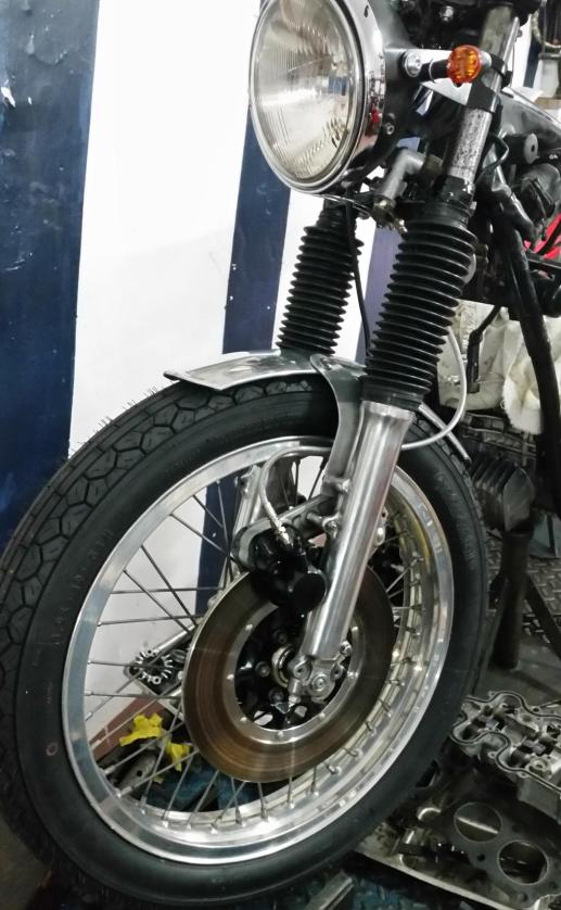

notte vik.intanto ecco alcune fotine delle lucidature fatte qualche settimana fa dal mio mecca.....(ora la moto è a casetta).

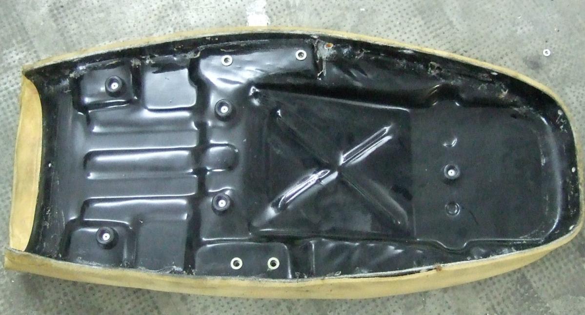

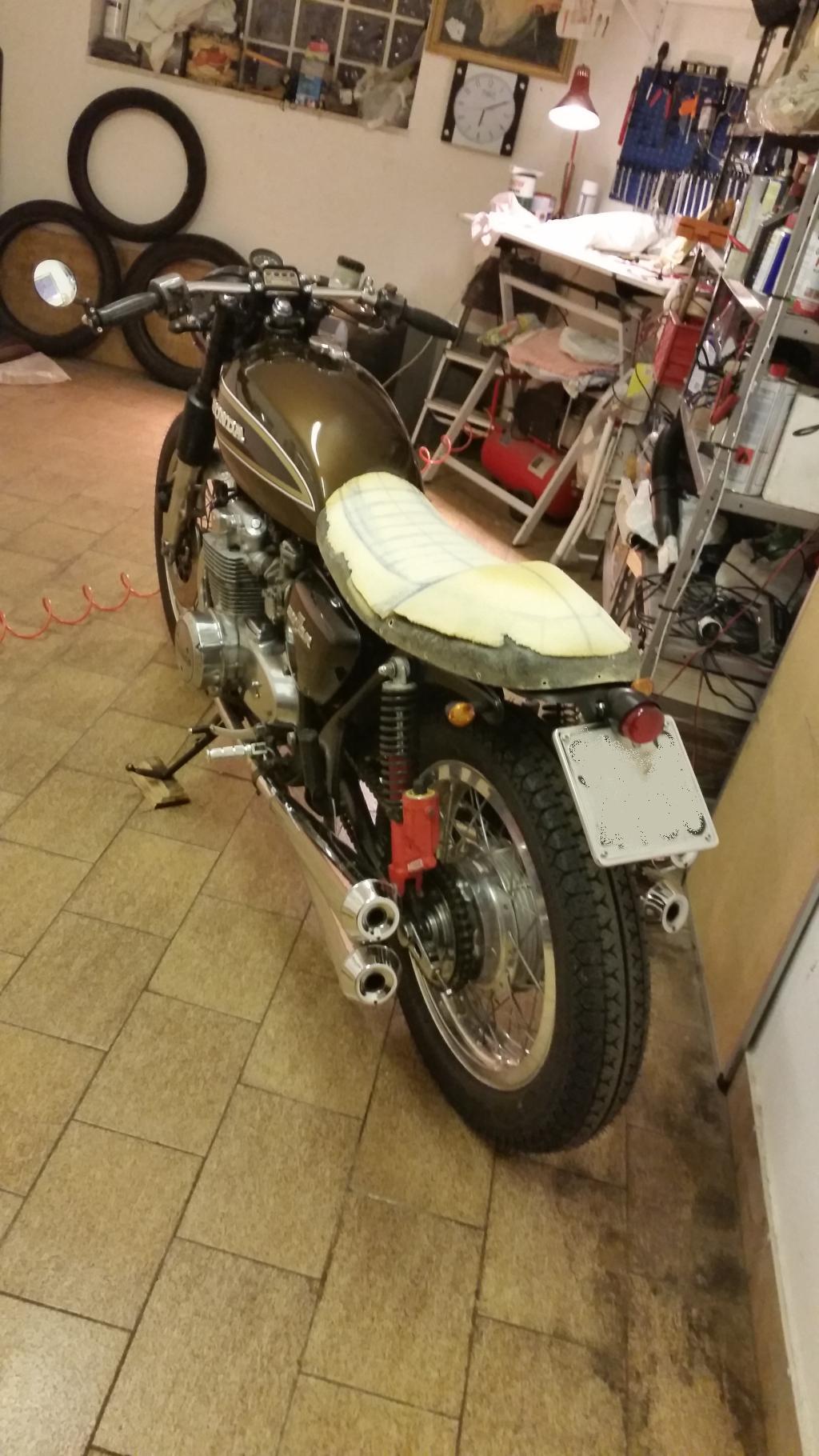

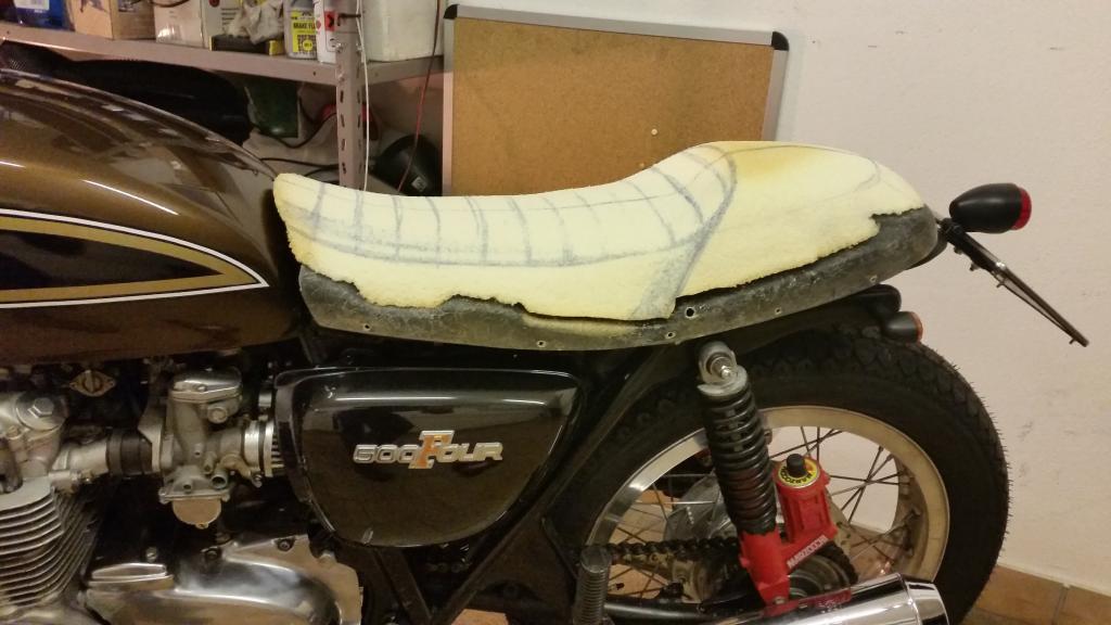

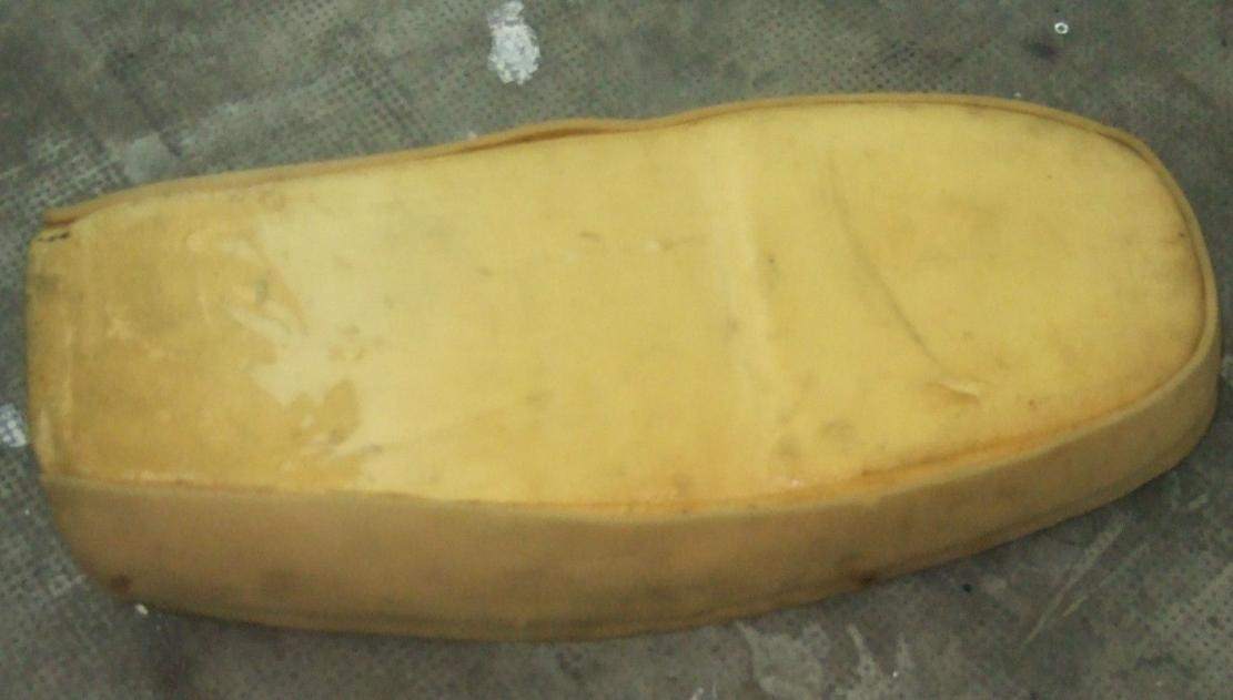

e passiamo alla sella..
sella (a pagnotta!) usata, con base in VTR, quando l''ho comperata;
lavoretto di lima e grattugia..

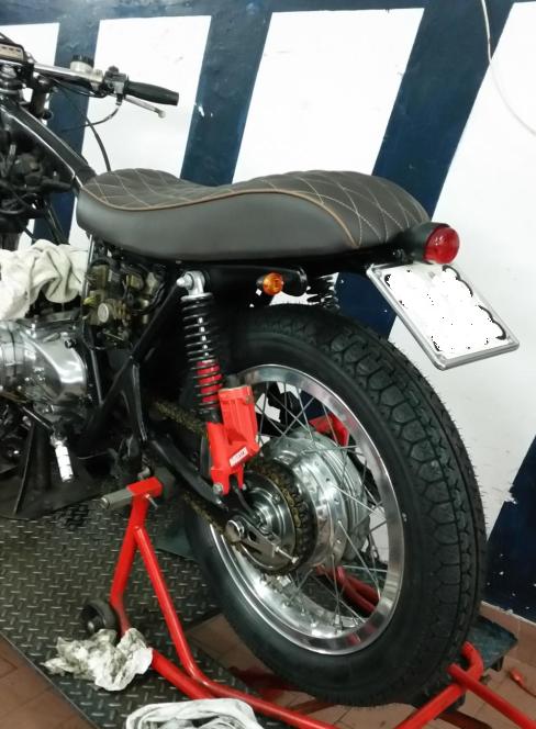

Cita da Doghi29 su 17/02/2015, 06:41La sella che hai realizzato ora è di gran lunga meglio della precedente...
Mi piace!..vediamola finita..
buon lavoro.Doghi29
