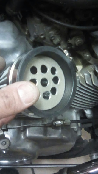

VT 600....... scrambler?
io lo girerei di 180° ..... ma apparte questo , a me , sembra un po'' sottodimensionato rispetto alla portata d''aria che dovrebbe portare , poi magari sbaglio
Originally posted by vik1971
Originally posted by Giobike
Ciao Gio, per evitare che il filtro prenda aria calda dai cilindri, accorcerei il raccordo dove è attaccato il cono, e dopo, lo ruoterei in avanti.
Vik
Ma l''aria calda non dovrebbe favorire ca combustione? i filtri stessi originali pescano l''aria proprio sopra la testata
Originally posted by Ale400
Perché non lo metti al posto della curva? L ingombro laterale ad occhio sembrerebbe lo stesso
ho dovuto creare una sorta di air box anche perche ho dovuto metterci il raccordo del recupero vapori olio (scelta mia,) ho anche pensato all''uscita diretta
tutt''altro, le feritoie dell''originale sono più piccole, ieri l''ho accesa e pare che giri un po secca,dovrò rivedere la carburazione....
A parità di volume più l''aria entra fredda all''interno del cilindro più molecole di ossigeno vengono aspirate quindi si può introdurre più benzina e avere una combustione più "potente"

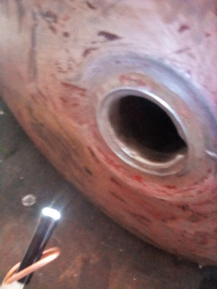

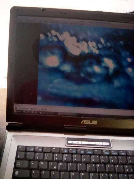

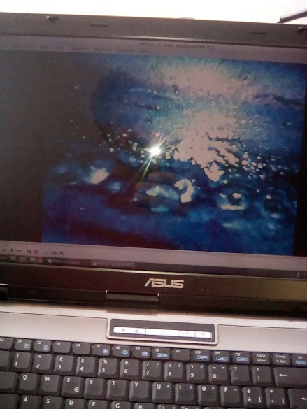

endoscopia del serbatoio.....
