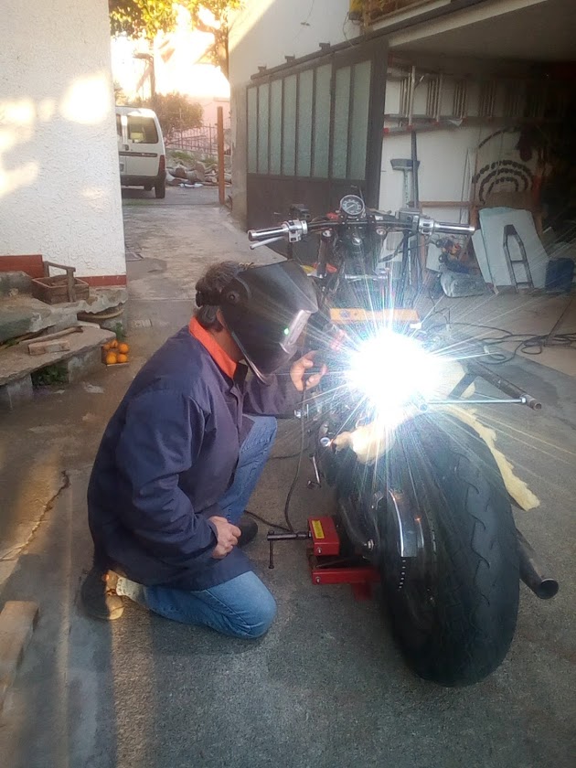

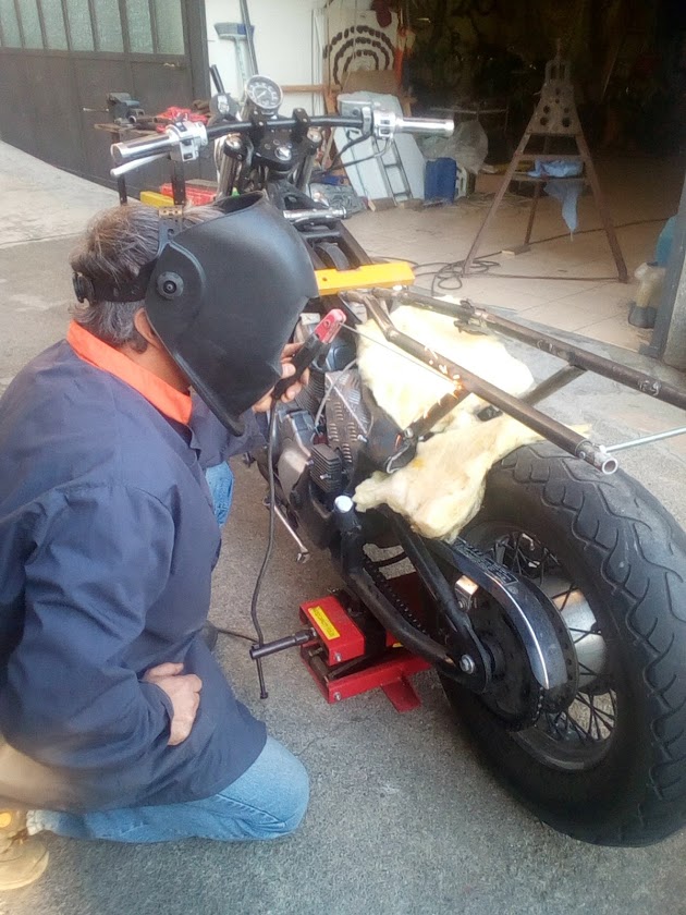

Cita da Giobike su 17/12/2016, 16:55il telaietto sotto sella prende forma .......una giornata a saldare......smerigliare.........tagliare......

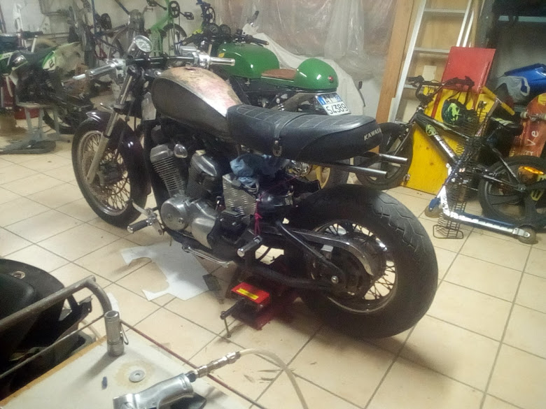

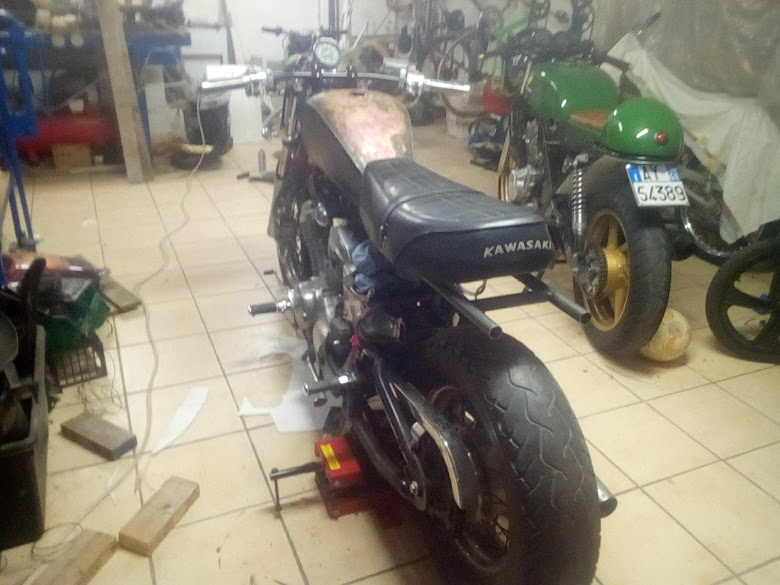

Cita da Nico su 17/12/2016, 22:15Ma é la foto o é un pochetto storto.?
Mi pare più alto a sinistra...
Cita da Giobike su 18/12/2016, 11:55quote:
può essere che sia un po inclinato si, ma per ora dietro è solo puntato,devo farci le staffe laterali inclinate che appoggiano al telaio, quindi probabilmente le traversine le dovro anche rimuovere momentaneamente,sarà un telaietto removibile anche per poterci lavorare , diversamente mi toccava mettere il telaio a nudo.....
