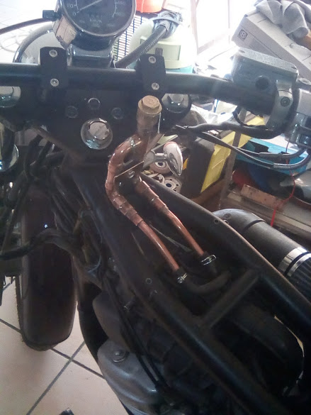

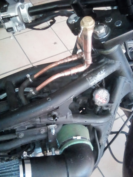

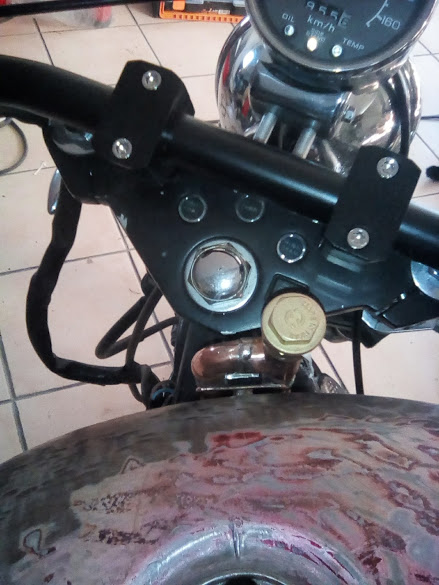

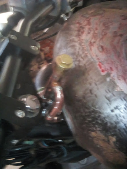

Cita da Nico su 16/03/2017, 20:06ok, bello, mi piace.....ma che cos''è?
Cita da Giobike su 16/03/2017, 22:40quote:
è la vaschetta di recupero dei vapori olio delle testate che condensando ritorna in circolo,i vapori in eccesso vanno nel collettore del filtro di aspirazione e vengono bruciati,è un sistema anti inquinamento(non scarica olio vaporizzato nell''ambiente), tiene il filtro inumidito (non più nel mio caso),data la modifica per la staffa di appoggio di rialzo del serbatoio non ci stava più il decanter originale, è un componente di cui si potrebbe anche fare a meno ma con questo perdo meno olio in evaporazione

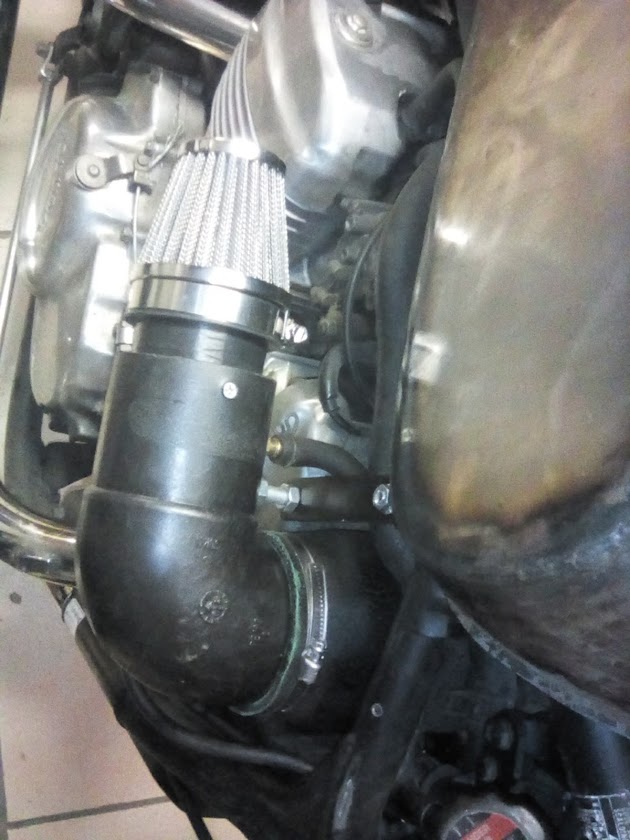

Cita da Ale400 su 19/03/2017, 20:15Secondo me stona un po il filtro, troppo piccolo rispetto il collettore che secondo me è proprio quest ultimo la pecora nera
