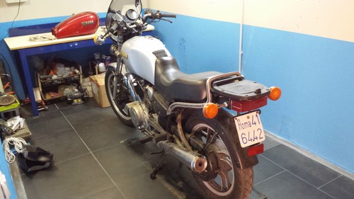

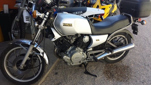

Cita da Doghi29 su 24/07/2014, 09:03ecco la ragazza appena comprata

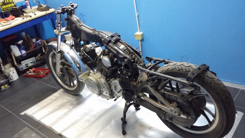

messa in garage e iniziato lo smontaggio
tolto il telaietto posteriore

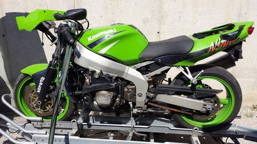

a questo punto ho comprato un ninja 600 de 1999, scivolato e rimasto fermo 3 anni in un deposito... ha un avantreno tradizionale favoloso con steli da 46, uso tutto compreso cerchio pinze e dischi...wao

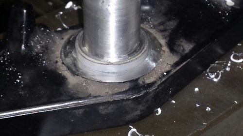

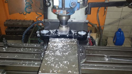

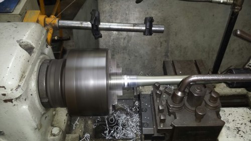

Cita da Doghi29 su 24/07/2014, 09:40comincio la modifica al perno del cannotto di sterzo del ninja per adattarlo alla yamaha

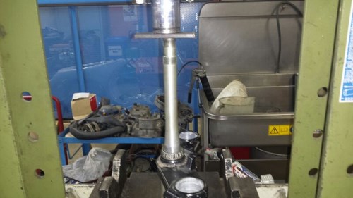

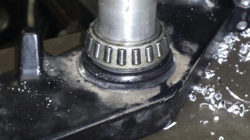

alla fine riutilizzo gli stessi cuscinetti yamaha.. sembra fatto apposta per lei..compresa l''altezza

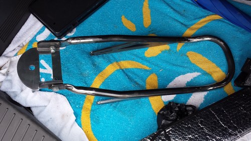

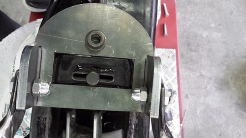

Cita da Doghi29 su 24/07/2014, 09:46a questo punto decido usando le parti del telaietto posteriore originale, di crearne uno con delle modifiche fatte (da un amico) con il taglio laser

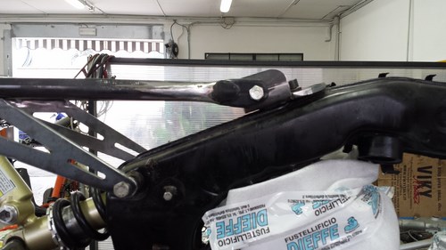

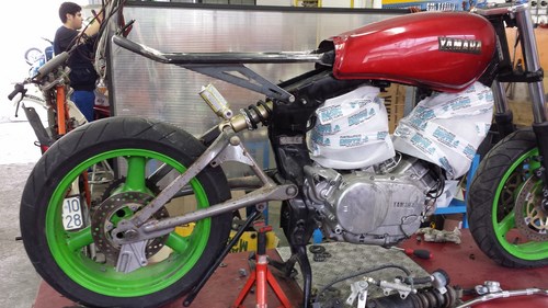

ora bisogna montare il tutto per vedere cosa bisogna aggiustare.. intanto che ne avevo la possibilità ho revisionato il mono del ninja e l''ho appoggiato al posto dell''originale.. con poca roba ci puo stare

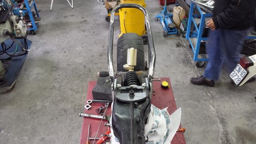

e allora perchè non montare pure il cerchio posteriore?? tanto ormai...
ecco!! questi sono i lavoro fatti fino ad oggi... ci sono le ferie e si riprende a settembre.. sono aperto a nuovi cosigli e nuove idee..
