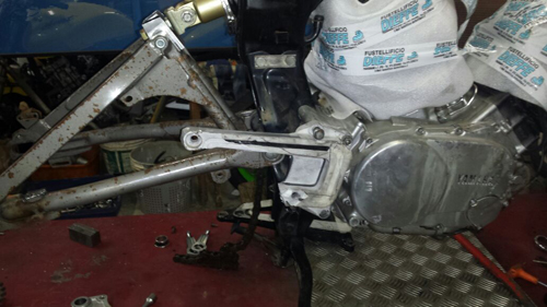

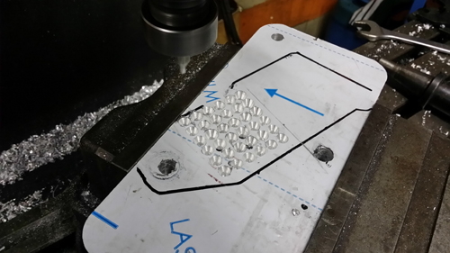

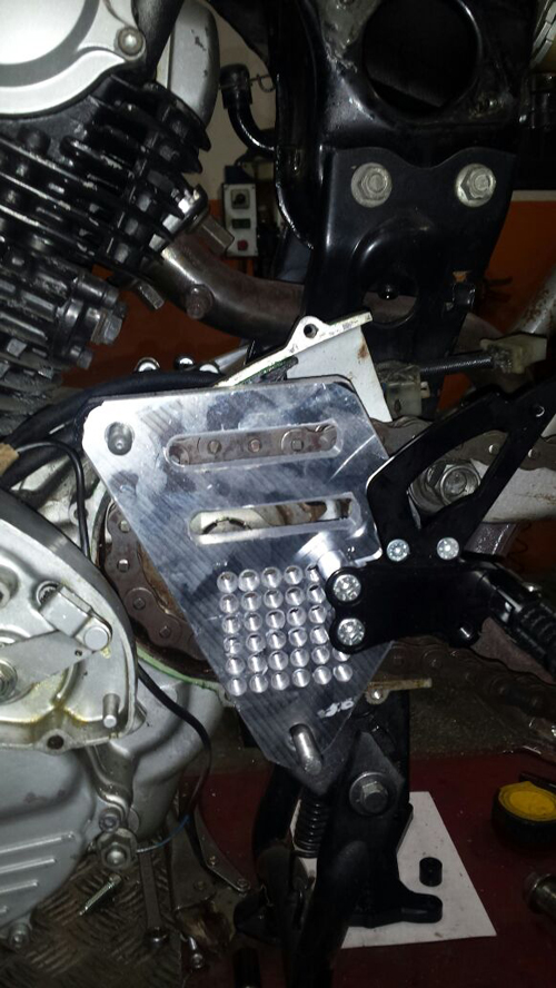

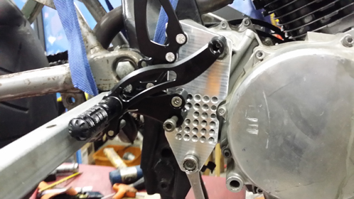

Cita da Doghi29 su 10/12/2014, 10:12non contento ho ridisegnato le piastre che sorreggono le pedane
anche se le avevo comprate per montarle sopra le originali,(converrete con me che sono orribili)

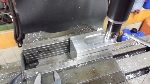

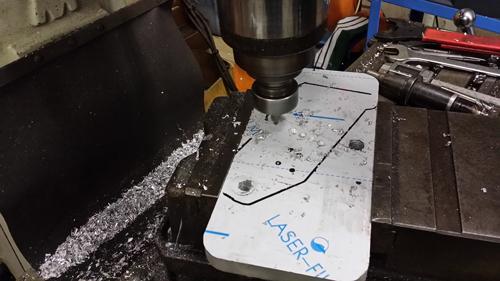

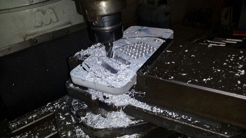

Cita da Doghi29 su 10/12/2014, 10:33Premetto che il lavoro di fresatura è stato fatto con l''aiuto di Marcello, un caro amico fraterno autodidatta e con una fresa del 1970 senza alcun controllo
ora devo concentrarmi sia sugli scarichi che sulla battuta dello sterzo (che ho già iniziato)
Un saluto a tuttiiiiiiii[:D][:D][:D][:D]Doghi29
Cita da harry_potter su 10/12/2014, 12:57le pedane in sè mi piaciono, il supporto lato pignone no , perchè non avete sagomato una lastra che combaciasse con il carter?
cosi per mè stà troppo male, sembra buttata li un pò per caso [:(]http://gospa87.blogspot.it

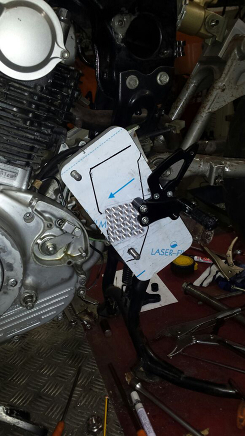

Cita da Doghi29 su 10/12/2014, 13:11eheheh...
trovare delle lastre come quelle che ho usato a dei costi medio alti non è stato facile, avrei dovuto salire di misure e costi per poter coprire tutto, ma soprattutto non erano disponibili al momento..
ora vediamo come diventano una volta anodizzate..
il problema è che se dovessi rifarle non esiste un programma che si possa ripetere velocemente..bisogna rimettersi giù riga squadra calcolatrice..Grazie Doghi29
eheheh...
Grazie Doghi29
Cita da harry_potter su 10/12/2014, 13:58http://www.com-met.it/com-met/leghe.do?idtl=3
se hai problemi questi spediscono senza problemi e fanno servizio taglio , per un pezzetto del genere spendi un''inezia!
è alluminio, mica titanio.programma? su via che basta un pezzo di carta per guarnizioni per copiare sagomaforature , lo tagli qualche mm in più
una volta che l''hai adattato al carter te lo centri sulla fresatrice prendendo i fori come riferimento e fai la foratura finale per la pedana.capisco che il lavoro possa essere noioso, ma hai fatto 30 fai 31!
