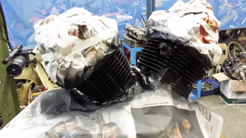

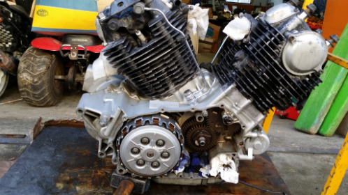

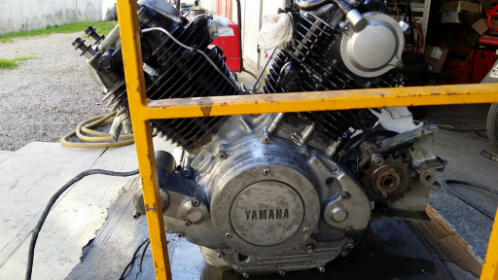

Cita da Doghi29 su 21/12/2014, 18:40Approfittando dell''amicizia che mi lega con Marcello, mio fidato amico supermeccanico, (L''unico che ha messo le mani sulle moto con cui correvo), ho avuto la disponibilità di un banco e sono riuscito ad effettuare questi lavori che vorrei condividere con voi...
