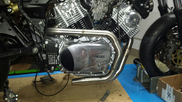

Cita da harry_potter su 19/01/2015, 16:11soldi permettendo meglio l''inconel che il titanio
+ resistente quindi - spessore, oltretutto da quello che ricordo
migliore da saldare , non è fragile come il titanio .1mm dovrebbe bastare, sempre che lo yamaha non sia un twin che vibra parecchio , se no prevedi di fissare lo scarico alle teste tramite collare o piastrine separate dallo stesso (molti le saldano in opera ed è na stronzat@) e staffe-terminale e lo stesso collettore al telaio con i silent block
inox eterno dipende sempre da cosa ti rifilano, già di suo l''inox meccanicamente è peggio del ferraccio, se poi è di bassa qualità

Cita da Ale400 su 07/02/2015, 18:00C''è chi è soddisfatto del semplice inox....
http://freeforumzone.leonardo.it/lofi/Collettori-scarico-in-inox-artigianali/D10343559.html
Cita da Doghi29 su 08/02/2015, 06:21Grazie Ale..ho visto...
Speriamo che vengano meglio esteticamente, dato che sono completamente a vistaDoghi29
Cita da Doghi29 su 12/02/2015, 09:09Ora devo pensare cosa mettere come terminale..
sono indeciso tra megaton e super trapp..
ho pure la folle idea di metterne uno super tecnico.. ma poi il rumore non sarebbe gradito..
Che consigliate?Doghi29

Cita da willy3 su 12/02/2015, 09:18bello !!! anche io volevo farlo così, la ma 500 non ha lo stesso spazio tra la testata dietro e il telaio e non ci sta il collettore!!!
io ho fatto fare tutto artigianale anche il terminale.. 2 separati
Cita da Doghi29 su 12/02/2015, 09:44ho fatto una mezza luna con il plasma in fase di preparazione, per passare con lo scarico. altrimenti non avrei avuto nemmeno io lo spazio
