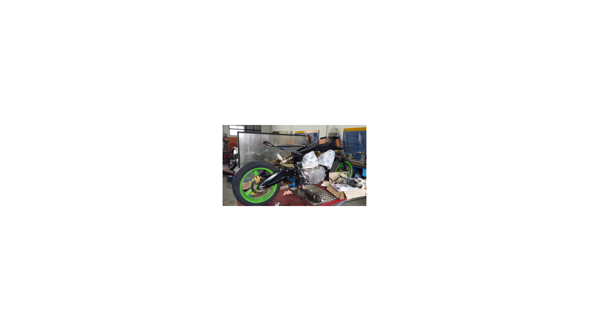

Cita da Doghi29 su 21/08/2014, 07:58ggi è arrivato il nuovo forcellone da modificare..non ho resistito e ho montato pinza e cerchio per vedere come stava sulla moto semplicemente appoggiandolo...ecco il risultato

Cita da Doghi29 su 21/08/2014, 08:10
Chiaramente va modificato negli attacchi per il telaio..deve entrare ancora circa 3 cm.. e la ruota deve giungere quasi tutta in avanti..almeno altri 2.5 cm..poi sarà quasi come l''originale..
Si accettano critiche e consigli..(si deve sempre migliorare.!!)

Cita da marcy su 21/08/2014, 08:51sembra un bel mostro, complimenti! ma levami una curiosita...., con questa moto che ci vuoi fare?
mi sembra un po'' troppo modificata per poter circolare [:D], anzi direi che è da esposizione e basta!!

Cita da Doghi29 su 21/08/2014, 08:59Per quanto strano da libretto di Circolazione risulta variato solo la misura dei cerchi e gomme.. non risultano altri dati... sicuramente le variazioni sono sostanziali..le parti matricolate sono rimaste le stesse
