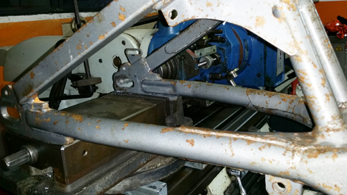

Cita da Doghi29 su 27/10/2014, 09:17Amici del caferacer, rieccomi qua, questa volta con meno entusiasmo dato che tutti i lavori fatti in precedenza sul forcellone del Kawasaki del 2006 sono stati resi vani dal fatto che la catena, nonostante avessi montato una corona da 38 denti contro i 36 originali,striscia sul pattino.
Anche se per un altezza di mezza maglia, vuol dire ruotare il forcellone verso l''alto di circa 20m, facendo questo, il motore si abbassa notevolmente verso terra compromettendo in modo grave la guidabilità.
A questo punto, dato che ho iniziato un progetto un po controcorrente rispetto alle caferacer tradizionali, l''ho presa come una sfida tra me e la moto, quindi ho ripreso l''originale e ho fatto alcune semplici modifiche:
Cita da Doghi29 su 27/10/2014, 09:20Ho fresato l''asola di scorrimento del perno ruota, portandolo da 20mm a 25mm, così facendo posso montare il perno del ninja con tutta la sua staffa pinza freno e cerchio.. certo no ha la bellezza del nuovo in alluminio ma almeno posso montare il cerchio da 17 con il freno a disco

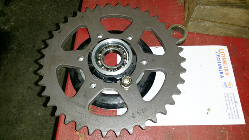

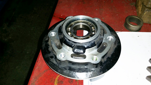

Cita da Doghi29 su 27/10/2014, 09:29Ho preso la corona del Kawasaki turbo del 1984 con 38 denti, operazione semplice dato che si trovano comodamente in commercio e l''ho montata sul mozzo del ninja del 1989.
Prima però ho dovuto fresare il mozzo per lo spessore della corona, circa 1cm, (dato che la corona è molto spessa) visto che la tr1 monta una catena con passo da 630, (potrebbe tirare il cingolo di un carro armato).
