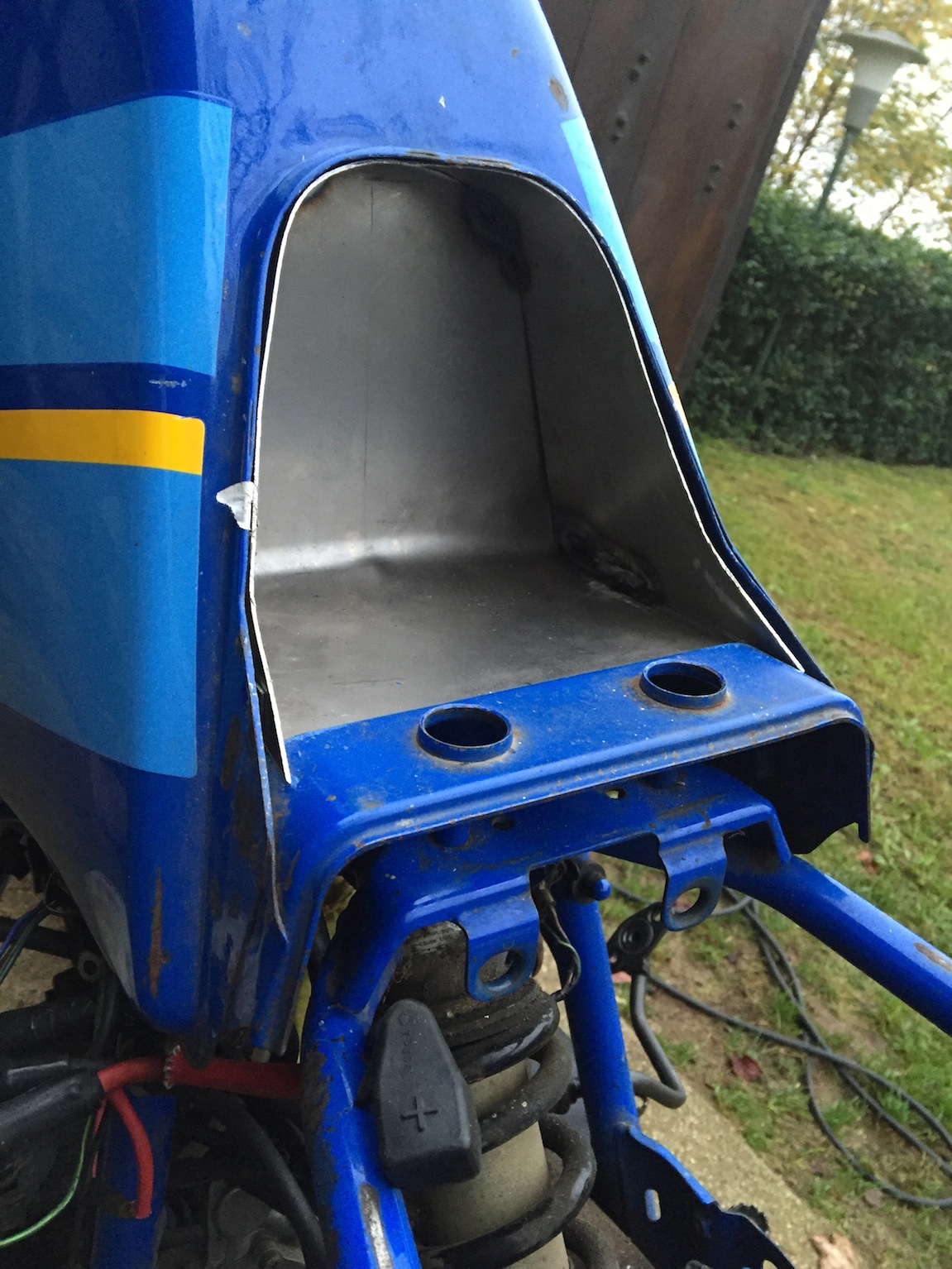

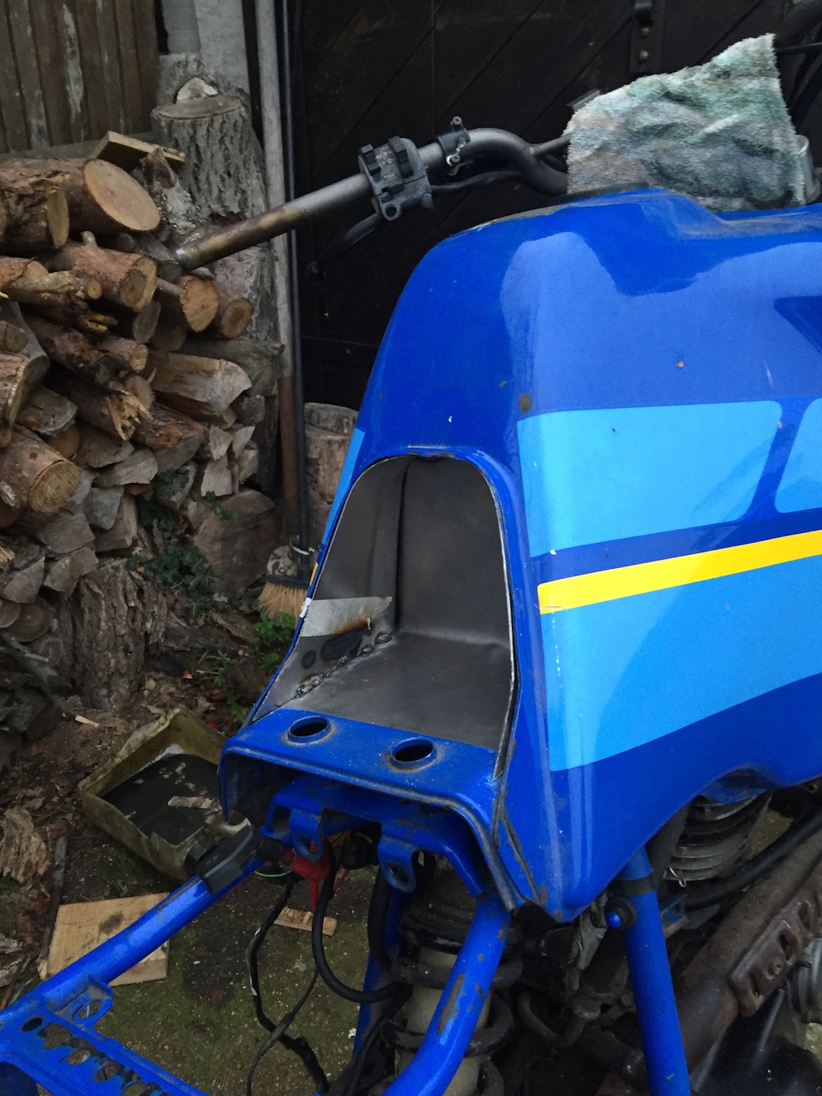

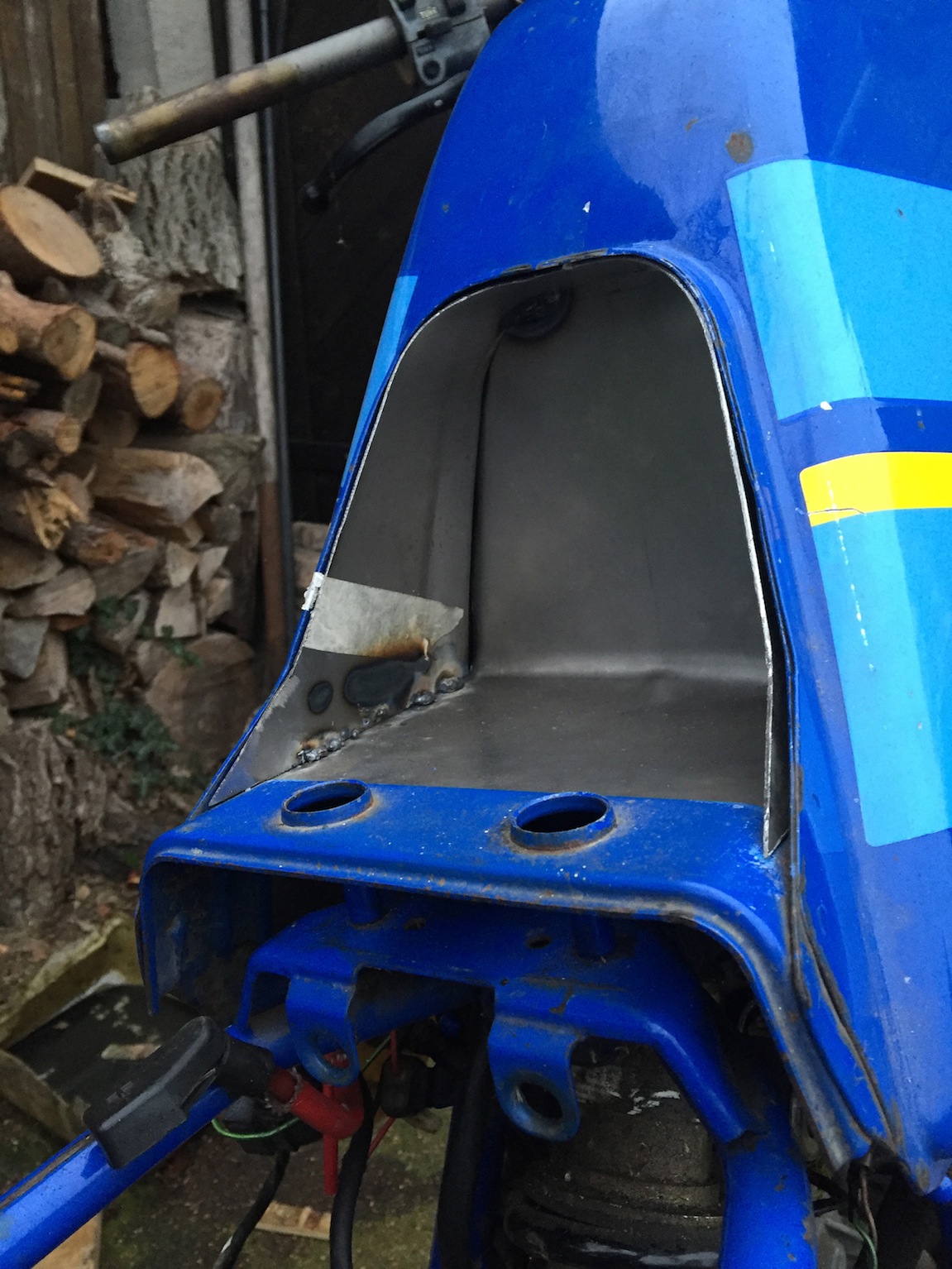

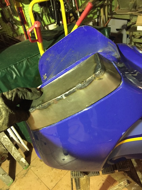

qualche piccolo aggiornamento, realizzato il supporto per batteria, parti elettriche e nuovo serbatoio dell''olio (mi sono dimenticato di fare la foto :S), e realizzato il nuovo vano porta oggetti integrato nel serbatoio....
in realtà non è il risultato finale perchè questa versione batte sul telaio, con tanta pazienza a armato di martelletto ho sagomato una conca sul fonda. Ora ci sta a pennello e l''ho gia puntato sul serba, ma non avevo tempo per le foto.
Domanda: secondo voi la chiusura in metallo o in legno con venature a vista?
ma come farai poi per renderlo stagno e a prova di perdite?
tankerite?
tankerite?
in realtà non serve che sia stagno, è solo un portaoggetti. non ho toccato il serbatoio.

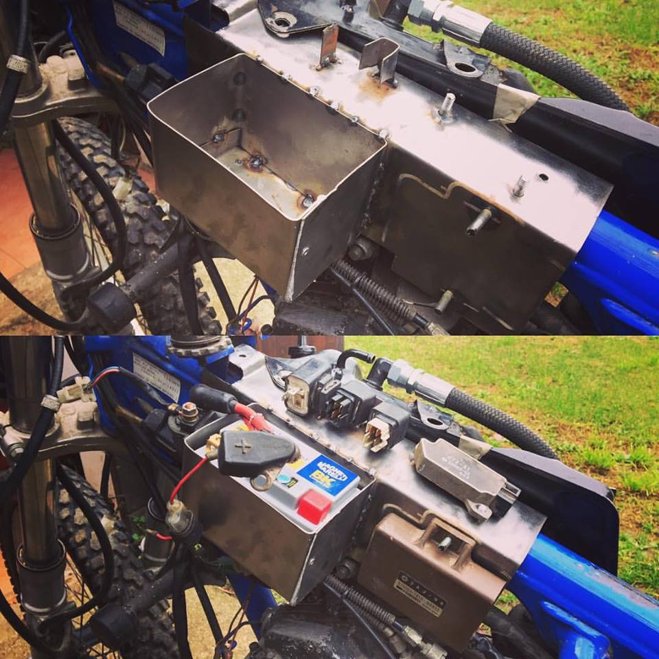

ho quasi finito di realizzare il supporto per tutta la parte elettrica e il serba dell''olio, lo so il lavoro non è molto rifinito e curato ma ho da poco preso una saldatrice a filo continuo e devo farci un po di pratica......
cosa ne dite?

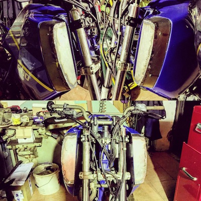

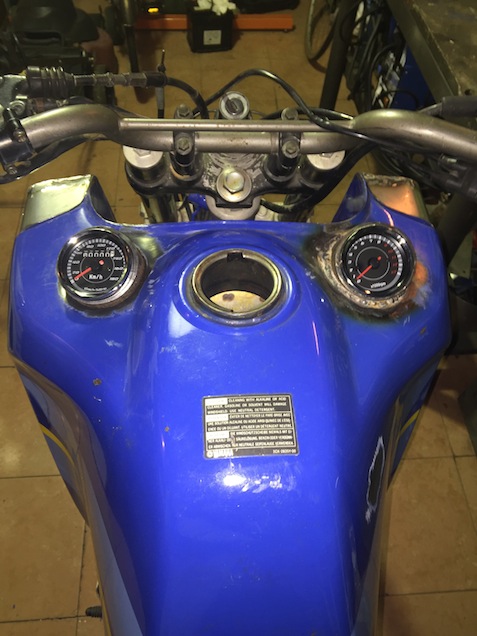

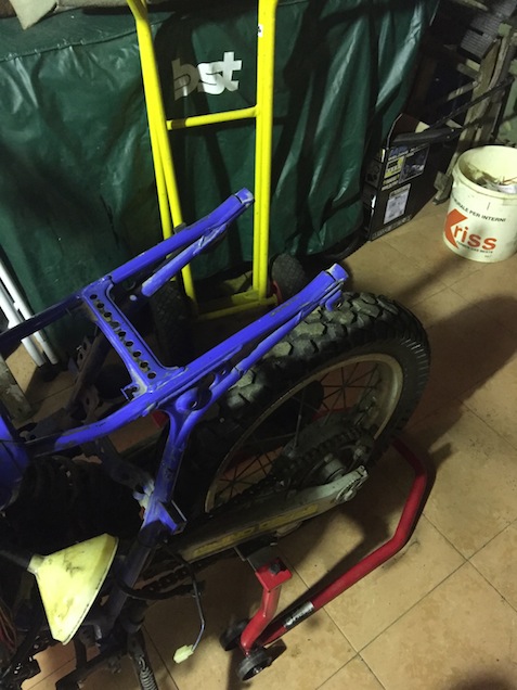

qualche aggiornamento
realizzate le coperture per il serbatoio, inizialmente volevo farle in legno ma poi ho optato per il metallo, realizzato gli alloggiamenti per la strumentazione e dato il primo taglio al telaio....cosa ne pensate?
il tutto è ancora da rifinire e per il telaio pensavo alla classica curva che tende verso l''alto visto che li il telaio è gia inclinato verso l''alto.....
Se è già inclinato verso l''alto valuta l''opzione di fare una semplice U dritta perché troppo verticale l''archetto posteriore, a mio gusto, non rende molto.
