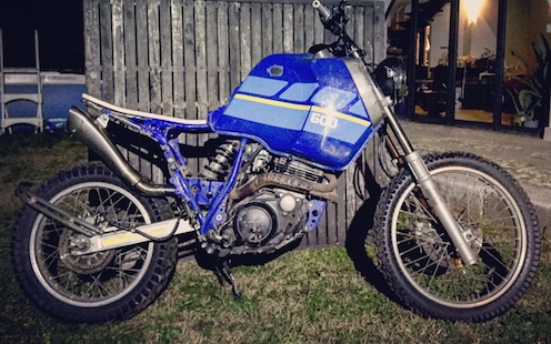

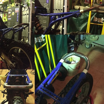

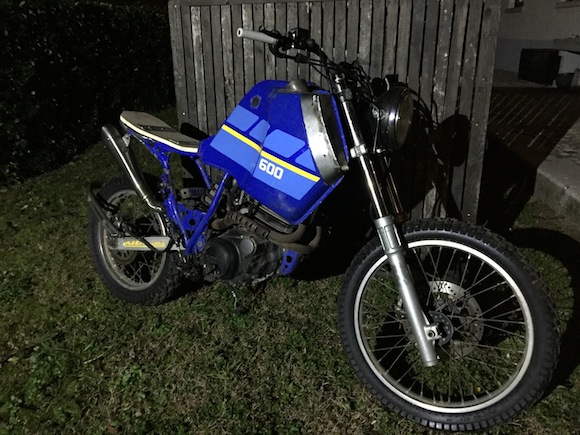

Cita da soddy89 su 15/12/2015, 16:24aggiornamento del mercoledi, realizzato il collegamento tra il terminale e il collettore originale, realizzata la base della sella con relativi fissaggi al telaio, abbozzato un porta targa, trovato un fanale anteriore e realizzati i relativi supporti, direi che si iniziano a intravedere le linee della moto.
domanda: io la vedrei con telaio grigio scuro tipo canna di fucile e serbatoio grigio chiaro (anche solo sabbiarlo e dargli una levigata leggera e poi trasparente) con particolari gialli e blu per richiamare la colorazione originale, sella marrone scuro con dettagli giallo blu cosa ne pensate?
poi avrei una mezza idea ma devo vedere a costi quanto mi verrebbe....cambiare la ciclistica dell''anteriore con forcella a steli rovesciati e relative piastre nuove, un cerchio dello stesso raggio del posteriore e magari il doppio disco.....mi costerà una follia vero?

Cita da rest su 15/12/2015, 21:46Dipende se esiste qualcosa di serie che abbia lo stesso cannotto.. Solo che a steli rovesciati intendi forche più "stradali" o sempre in stile scrambler belle lunghe? In ogni caso è un upgrade che potrai fare più avanti
Comunque complimenti. Mi piace un casino, bisogna vedere la zona faro perché dalla foto non si capisce molto. A me su questo genere di moto piacciono le mascherine di rete tra le due piastre con farettino incastrato asimnetricamente. Non so se mi spiego...! Tipo la moto di "the walking dead" ma col faro meno sporgente
Cita da Ale400 su 17/12/2015, 08:03Il rapporto di trasmissione 16-38 lo vedo esagerato, già si sente molto solo un dente in più di pignone e considerando la scarsa potenza del motore potresti storcere il naso su qualche passo di montagna.
Occhio ai cavi batteria che passano sopra lo spigolo delle lamiere portabatteria, si potrebbero spellare e fare un bel corto.
fai una piccola asola per ogni cavo e rivesti il bordo con una guarnizione tipo quelle da autovettura.

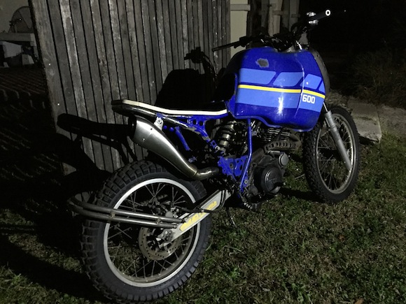

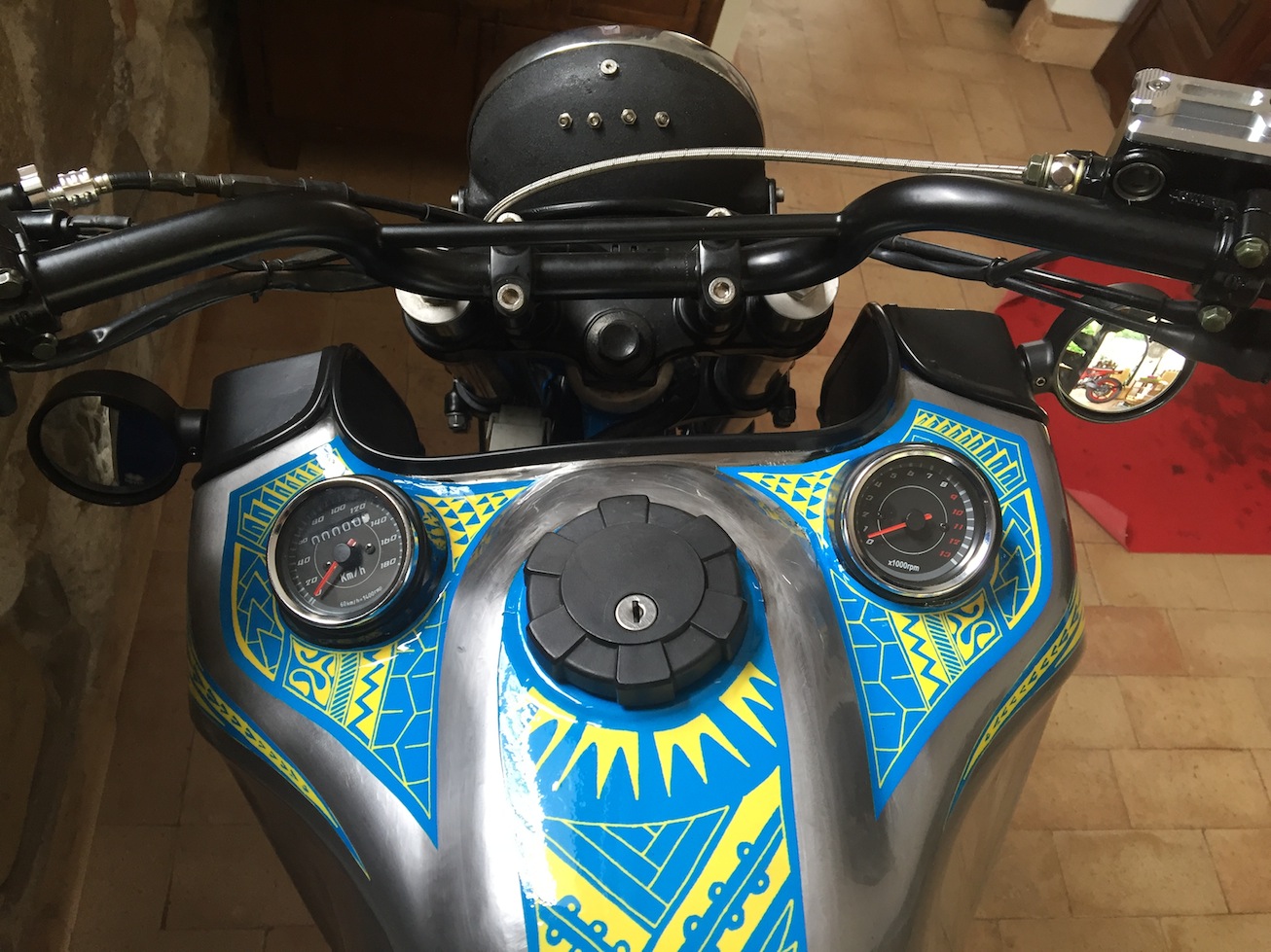

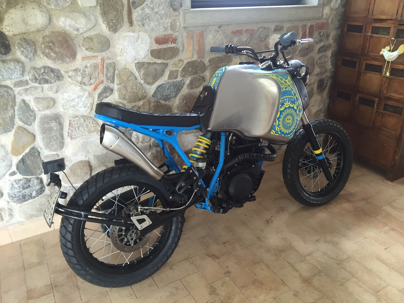

Cita da soddy89 su 31/05/2016, 09:58ciao caffettomani,
finalmente ho finito la moto, c''è voluto un po piu del previsto ma sono molto soddisfatto del risultato. Ma,come sempre c''è un ma, ho un piccolo problema e avrei bisogno del vostor aiuto per risolverlo.il contagiri non funziona. Su questa moto ho speso un sacco di soldi tra scarico, raggiatura cerchi e altre cosette cosi per la strumentazione sono andato un po al risparmio e ho preso una cinesata per 20 euro. in tachimetro funziona perfetto e anche le luci del contagiri funzionano ma ovviamente la lancetta no. probabilemnte sono sbagliati i collegamenti, io l''ho collegato cosi.
3 fili, un positivo e un negativo piu il terzo del segnale, che ovviamente essendo a corda su questa moto l''ho avvolto a spirale sul cavo della candela come ho fatto con tutte le moto fino ad ora. giusto? sbagliato? avete qualche consiglio da darmi? [?]
devo aggiungere che per saldare la staffa di supporto dello strumento ho dovuto usare la saldatrice molto vicino allo strumento, è possibile che l''ho fatto andare in corto? in quel caso pirla io [:(]
ciao caffettomani,

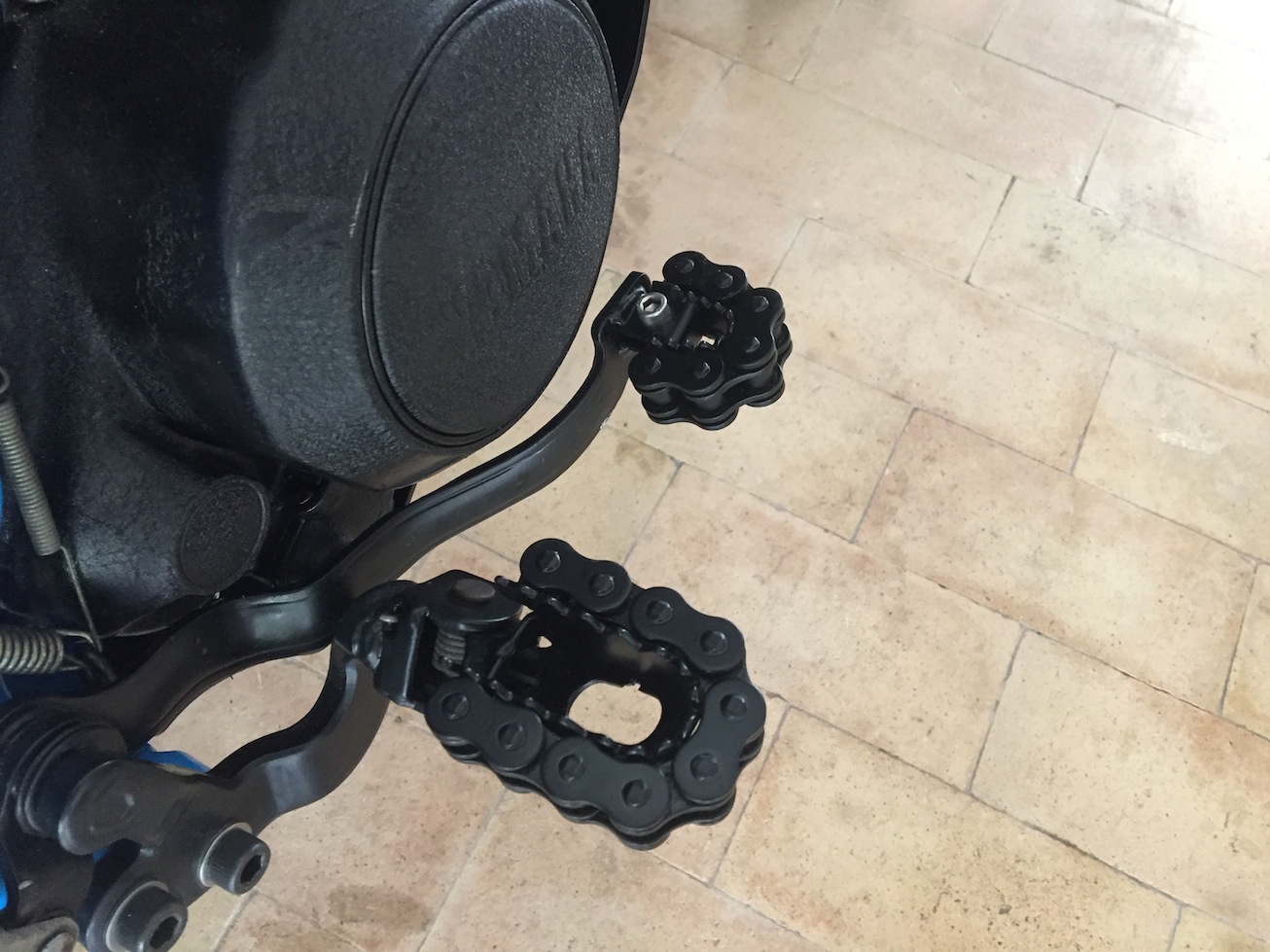

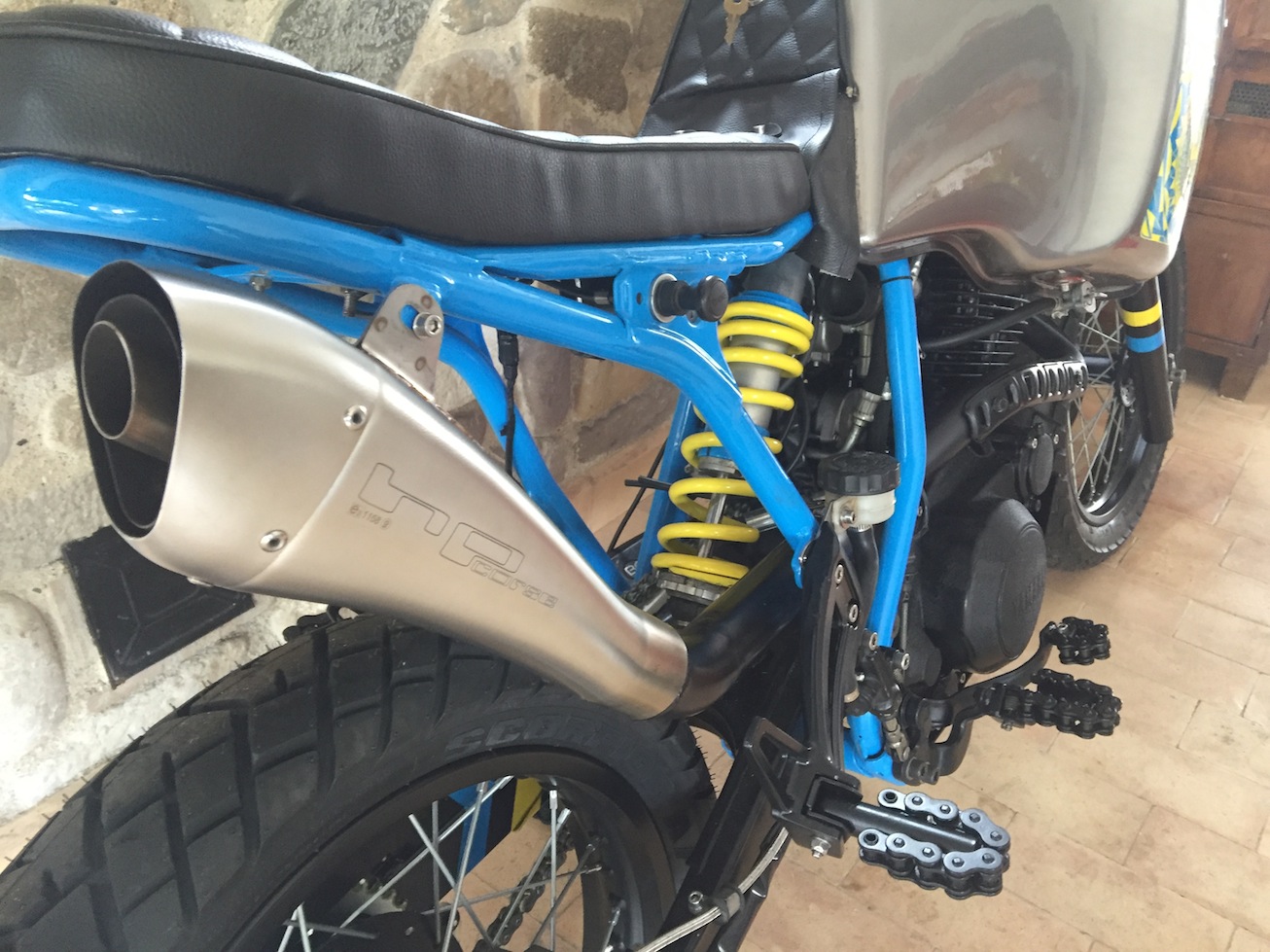

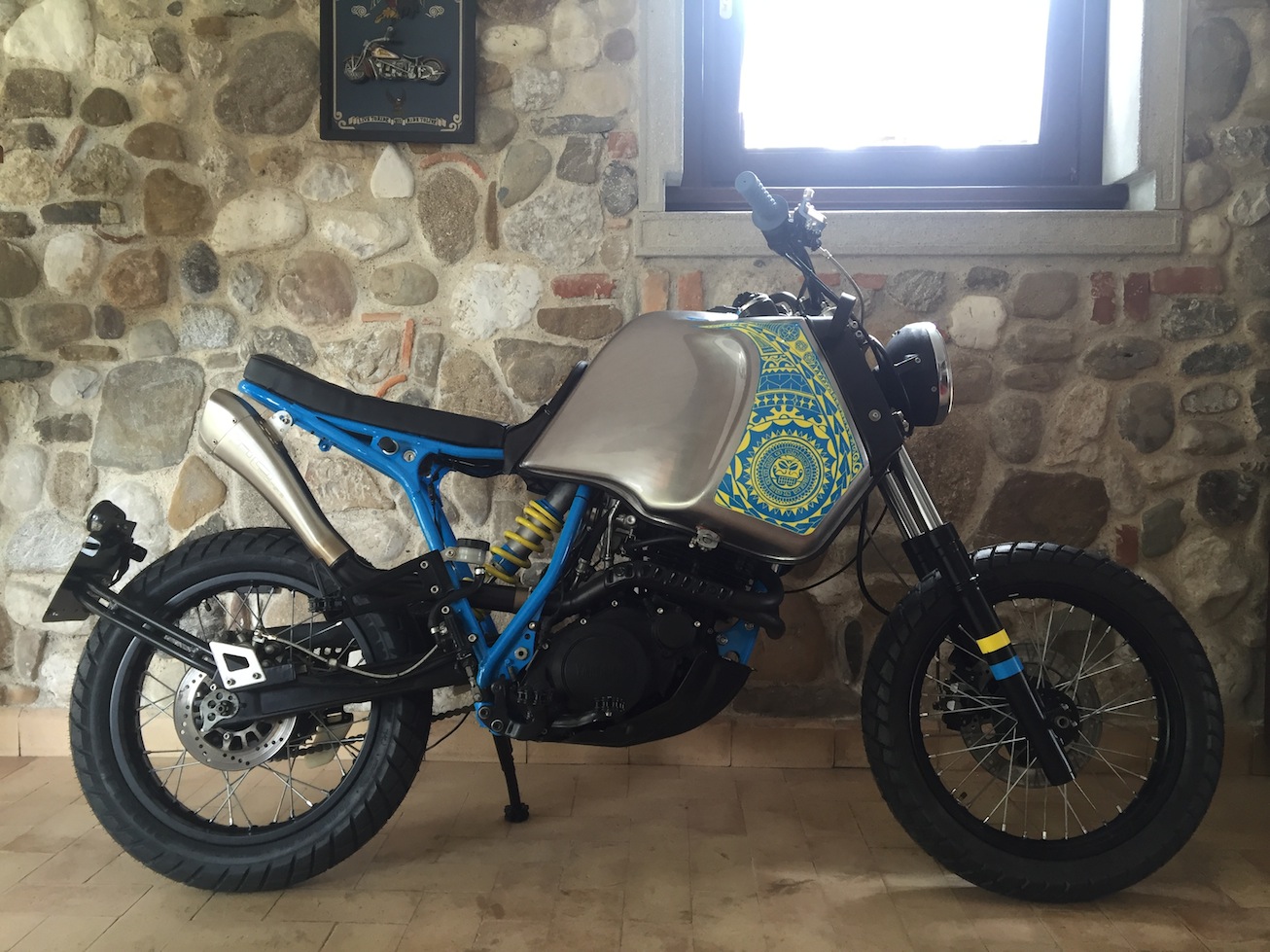

Cita da Nico su 31/05/2016, 19:33complimenti, hai fatto un far lavorone, ci sono alcuni dettagli veramente belli, le pedane , lo specchietto per guardare le ginocchia, lo scarico.
bella bestia davvero.
personalmente non mi piace la grafica ma è solo una questione personale, l''avrei preferita più sobriawww.pedraliscultore.it/lemiemoto
