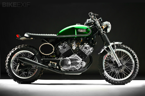

Cita da Doghi29 su 22/01/2015, 09:52Certo che si!!...
l''esempio oltre che per il serbatoio era per le ruote tassellate come le cercavi tu..18 post e 19 ant.
Praticamente diventerebbe coma la foto sopra.

Cita da marcy su 24/01/2015, 08:29se puo esserti d''aiuto ho visto che da fuoristrada ci sono con misura 120 90 16 per il post. e 100 90 19 per l''ant.,
tanto a sto punto se ti fanno un controllo gli sbirri forse è meno peggio se cambia un attimo la misura del pneumatico piutosto che la ruota intera!!!!
